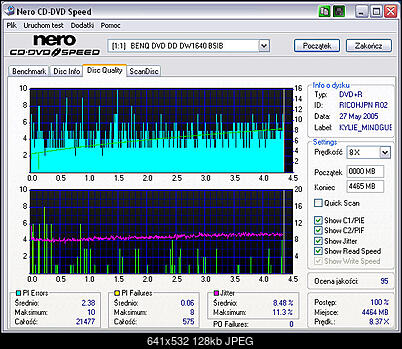

Wgrałem do plexa 740 firmware od benka 1640 (bsib) i działa tzn
pali i skanuje. Na dobry początek mały skan:

File Type: jpg BENQ____DVD_DD_DW1640_BSIB_06-July-2005_18_21_platinum.jpg (128.3 KB, 474 oglądane)

slawekj, rozumiem że skan wygląda zadowalająco?

Plextor 740@BenQ1640
Prośba o opis flashowania i następnych skanów.
Mała wskazówka:
Nero CD-DVD Speed Plik --> opcje --> przechwyt --> format zdjęcia --> jpeg.
Można wstawiać obrazki max 800x600 w jpeg lub jpg.

slawekj - dlaczego w teście nero dla benq-a PIF (max) = 8 jest OK a dla litka to kaszana

Napisany przez MZiol
Litek sprawdza przy ECC 8/1 PIF max 4 (można ustawić 8/8 PIF max 32)
BenQ ECC 8/8.

czyli jak ustawie 8/8 - to będe miał tak jak na benku i przy tych ustawieniach dopiro można porównywać ich wyniki ?
