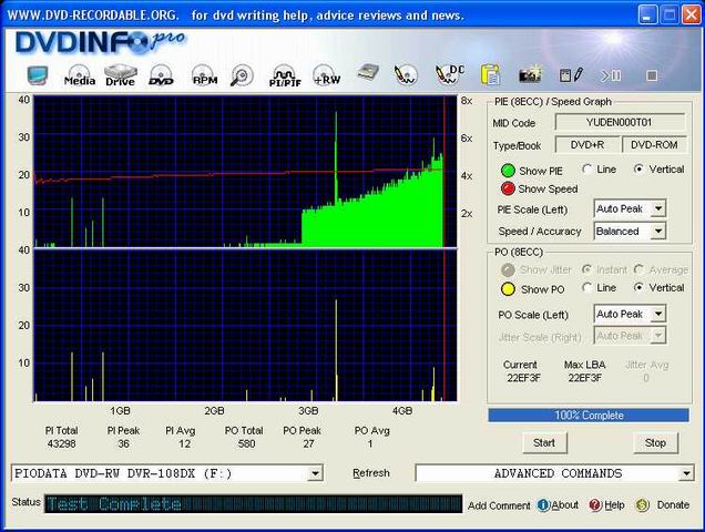

Co do wzrostu błędów PI przed trzecim GB to u mnie jest to samo. (przynajmniej w DVDInfoPro). Po przeróbce na Piodatę albo Asusa błędy PI w Nero CD-DVD Speed Bardzo szaleją (nie wiem dla czego, ale są od kilku do kilkudziesięciu razy większe niż te w DVDInfoPro), ale błędy PIF są na bardzo niskim poziomie.
Oto Verbatim Pastel 4x w DVDInfoPro:
Ostatnio zmieniany przez bart_3d : 28.01.2005 o godz. 20:03

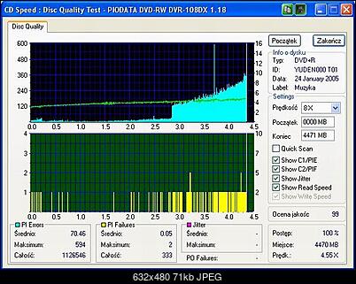

Ta sama płytka w Nero CD-DVD Speed
Zwróć uwagę na wysoką ocenę jakości płyty 99/100
Jak byś mógł, to wrzuć jakieś swoje wykresy.
