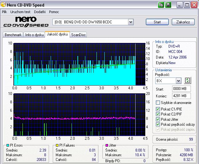

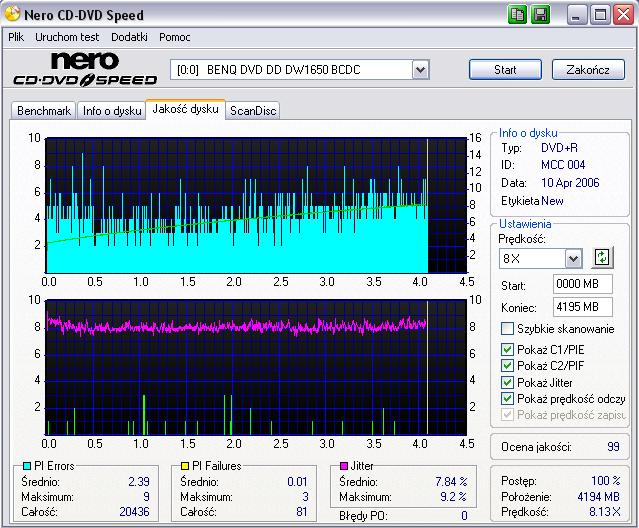

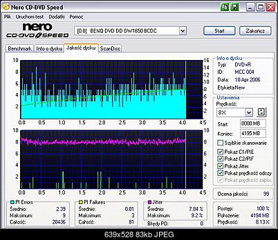

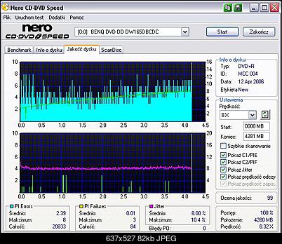

Napisany przez matdb
mensir67pl => kurde na jakiej płytce dokonałeś tego cudu? To był Verbatim widze, że w fabryce: MCC 004...
GRATULUJE WYNIKU!!! TAKICH REZULTATÓW TO NA FORUM JESZCZE NIE WIDZIAŁEM, jak tylko wgram nowy firmware to też przedstawie swoje wyniki..... też ciekawy jestem czy w nowym firmawre jest wspracie dla własnych plytek Benu (x16, plusy). też czekam na test na CDRLAB'ie - obiecali że go zrobią jak tylko pojawi się nowy firmware.... czy ktoś może wie, czy coś się dzieje w tym kierunku?
hmmmm to mało widziałeś
i to BCDC!! jedna z nich nagrana przed momentem..
a propos..skad macie ten nowy bios?? na stronie pl BenQ nie widze?? jest on na pewno oficjalny??
Bios BCFC do BenQ 1650 nadchodzi-verb16x-8x-6.jpg   Bios BCFC do BenQ 1650 nadchodzi-verb16x-8x-7.jpg
