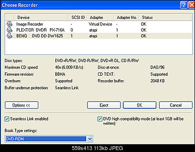

pitates
a nie mozesz tego(dvd-rom) ustawic w Nero ?

u mnie wygląda to tak jak na obrazku
px-716a zmienia automatycznie
a gwa4162b pomimo, ze nero nie wyswietla opcji, robi to tak samo jak plextor

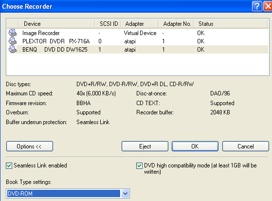

Book Type można też ustawić tak

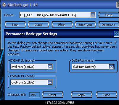

Napisany przez pitates
Przepraszam że tutaj ale mam takie jedno pytanie jakim programem ustawic Bit setting w nagrywarce dvd nec 3540a bo mnie jusz trafia bardzo dziekuje za pomoc ewentualnie za linka do takiego programu
Pozdrowienia i przepraszam jesli już to było
Ten model NEC-a na standardowym biosie ma ustawiony autobitsetting dla płyt DVD+DL.
Nie jest możliwe ustawienie bt dla DVD+R i DVD+RW. Jest już dostepny zmodyfikowany bios, który to umożliwa (poszukaj na forum ktoś ostatni dawał link do niego), jednak NEC ma na tyle dobrą jakość zapisu DVD+R, że chyba nie jest to tak koniecznie potrzebne.
Przynajmniej w moim wypadku.
Pozdrawiam.
Pozdrawiam.
