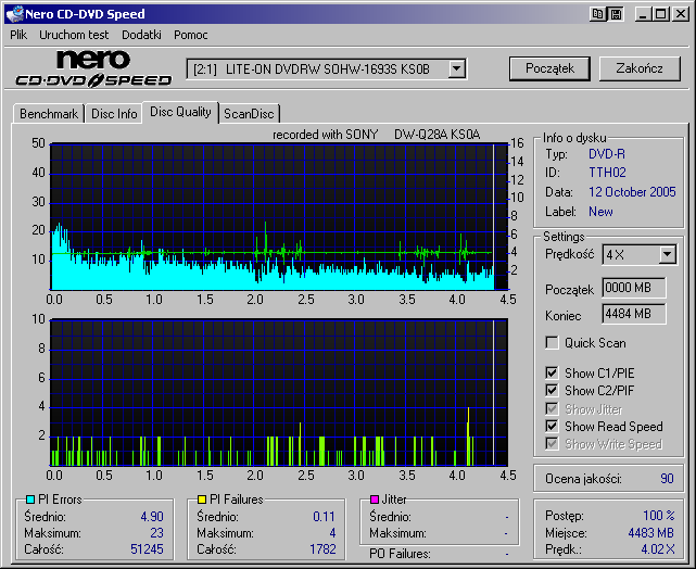

Po nagraniu płytki DVD, przy jej testowaniu programem CD-Speed Nero, wywala mi on znaczną ilość błędów C1/C2.
Nie mam pojecia gdzie tkwi problem. Pliki są bez problemu zczytywane przez explorera, mimo wszytko wynik z CD-Speed jest tragiczny. Przejechałem teraz oryginalnego DVD DL (7,2GB) no i rewelacja. Przy moich DVD jakośc spada tragicznie. Najbardziej pod koniec płyty.
Paliłem jak na razie na Sony DVD-RW (x2), TDK DVD-R (16x), Imation DVD-R (4x).
Zastanawiam sie czy nie wymienić tego napędu na ten sam i spróbowac wtedy.
Tragedia z tym testem

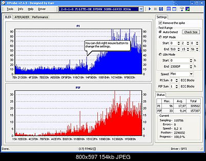

i jeszcze screen z K

@highlander na liteonie testujemy z prędkością x4 jeśli nie masz zainstalowanych sterowników ASPI (kprobe ma ustawione SPTI) to czym prędzej je zainstaluj (co i jak znajdziesz używając tutejszej wyszukiwarki).
po tych zabiegach wyniki napewno sie poprawią

C1 / C2 cd.
Bardzo dziękuję - faktycznie zmniejszenie predkosci do x4 dało rezultat.
Natomiast co do Kprobe.
Sterowniki ASPI miałem zainstalowane poprawnie lecz nie mogłem ustawić ich w KProbe (widok błędu na obrazku).
Ale skoro CD-speed odczytał mi CD przyzwoicie (jakośc 95) to w Kprobe może być juz chyba tylko lepiej - nieprawdaż ??

jeszcze screen z CD-speed
no tak wyglada ta sama DVD przy teście z max prędkością x4
