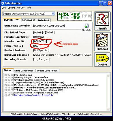

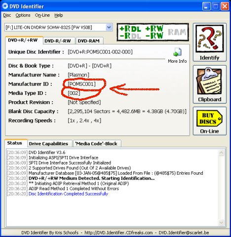

Można to odczytać przykładowo w programie DVD Identifier
I jeszcze paru innych
Głównie chodzi o to co zaznaczone
A jeżeli wgrywać już jakiś bios
To raczej któryś z modyfikowanych STĄD
