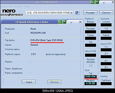

Napisany przez waldi188
Witam, jest mały problem używam booktype na liteon-ie 812 s, ale niestety płytki DVD+R po nagraniu są w dalszym ciągu DVD+R, oczywiście wszystko wypalam w Nero, instalowałem już kilkakrotnie booktyp-ea z róznych źródeł, ale bez skutku, może to wina Nero
e ile razy mozna pisac o tym samym w kolko kolega TURBONI bardzo jasno i przejrzyscie nakreslil sprawe w temacie
jedyne wytlumaczenie ze zle to robisz i co to znaczy(instalowałem już kilkakrotnie booktyp-ea) to sie uruchamia podczas seji wypalania i ma byc po wyjechanu z tacki DVD_ROM
mensir67pl jest offline
Stary 22.10.2004, 05:58   #6
waldi188
Data rejestracji: 24.08.2004
Lokalizacja: Katowice
Posty: 6
waldi188 w tym momencie nie ma Reputacji dodatnich ani ujemnych <0  pkt>
Napisany przez mensir67pl
Wsyzstko OK! Czytałem to co kolega napisał i na tym info i na innych, odpalam book... przed nagraniem płytki, to że napisałem że instalowałem go kilkakrotnie - chodziło mi iż zmieniałem źródła dostawców bookt... bo myślałem że on jest felerny, ale w dalszym ciagu nic nie "Gada", Szanowny kolega może robić ze mnie "wała", ale zapewniam że to co Ty uważasz za oczywiste jakoś mnie nie działa w ten sposób, a nośnik testuje po nagraniu w Nero który pokazuje DVD+R.
I co szanowny kolega mi doradzi dodatkowo poza "źle to robisz..."
waldi188 jest offline
Stary 22.10.2004, 07:00   #7
mensir67pl
***3665;***1769;***1758;
Avatar użytkownika mensir67pl
Data rejestracji: 21.04.2004
Lokalizacja: ArchiwumX
Posty: 6,356
i tak ma byc informacja o dysku w nero pokazuje co jest
lub uzyj DvdinfoPro
