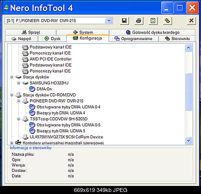

Z hdd jest wszystko ok.

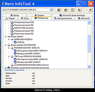

Napisany przez romanesco Podgląd Wiadomości
Wiem, czytałem.Jest ASPI.DMA jest aktywne itd.Jeszce raz dograłem dane do cdr'ki bezfirmówki i wszystko jest ok.Bufor nie skacze, jest stabilny.Na Verbatimach + skacze jak oszalały.
Na 6 Verbatimach z tego samego cake'a jest tak samo.Używałem także ImgBurna i wtedy tylko z buforem nagrywarki był mały problem.Bufor programu był w 100% zapełniony.
File Type: jpg Schowek-1h.jpg (348.7 KB, 107 oglądane)

Sorka za post pod postem ale nie mogę już edytować poprzedniego.Jeszcze raz nagrałem dane za pomocą Pioneera i teraz jest jeszcze gorzej.Bufor odczytu nie zapełnia się nawet do połowy.Nośnik - płyta Extreme.Na drugiej nagrywarce Samsunga bufor odczytu i nagrywarki jest zapełniony prawie w 100% a używałem tego samego nośnika więc co z tym Pionkiem jest nie tak
Dysk mam zdefragmentowany, sterowniki Force ASPI 1.8 zainstalowane.DMA jest aktywne.Płyty nagrywałem za pomocą programów Nero 7 i ImgBurn - tutaj z buforem odczytu wszystko było ok ale z buforem nagrywarki już nie.Wachania bufora, brak stabilności.
