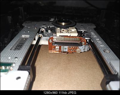

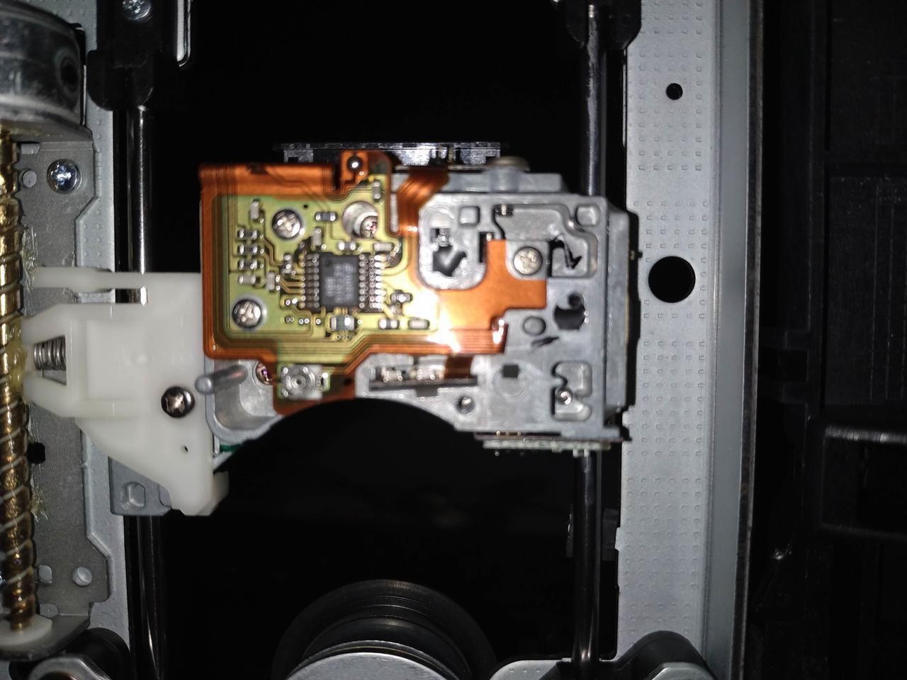

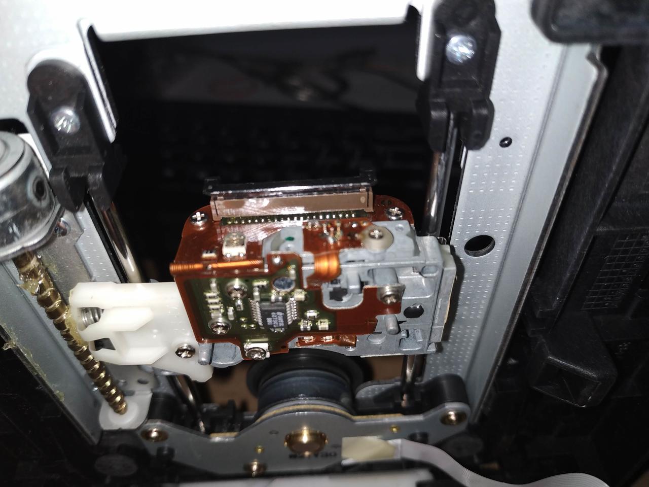

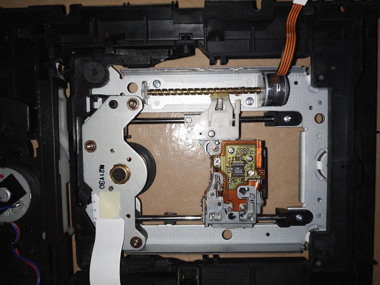

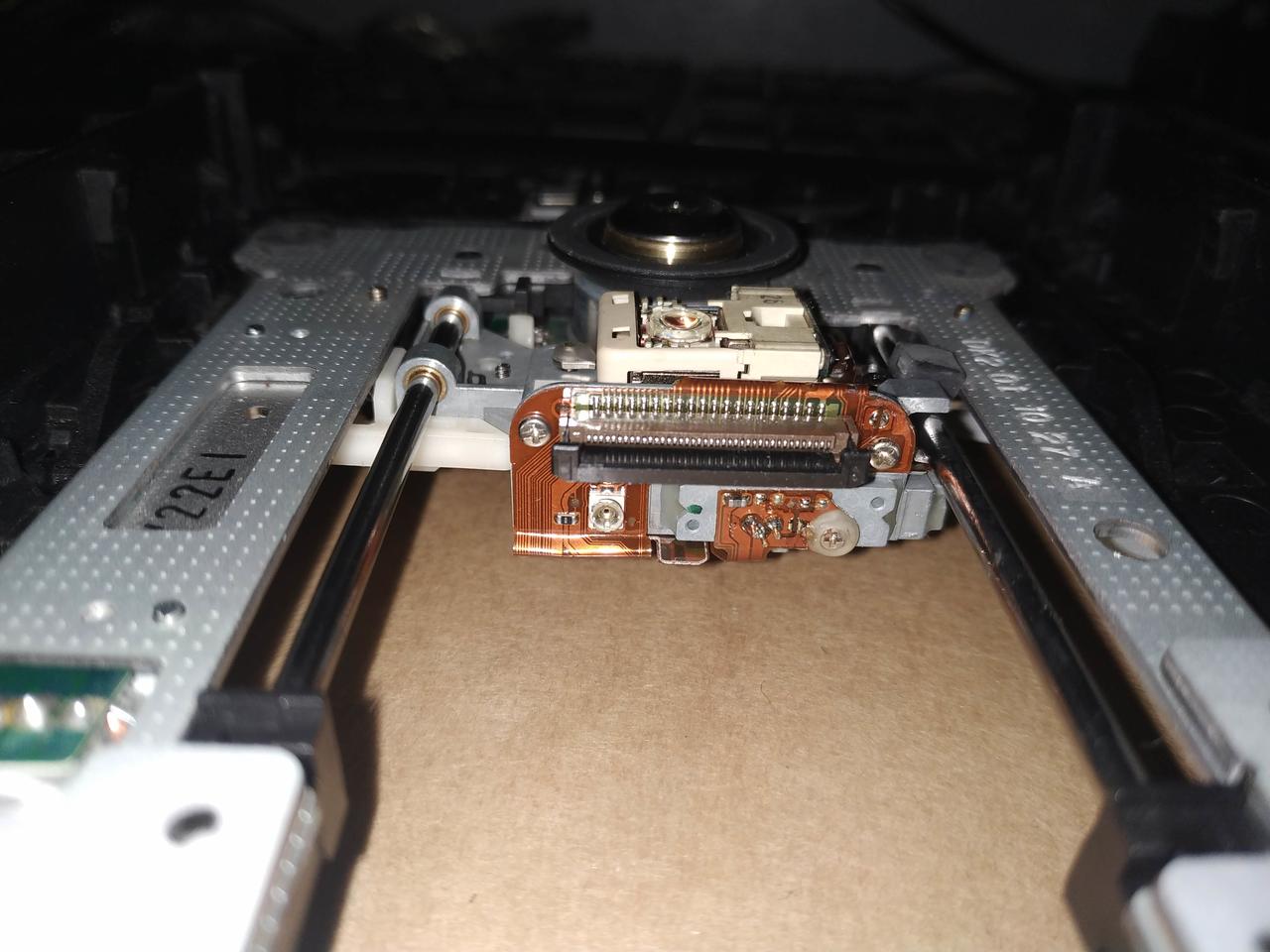

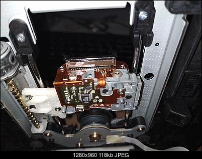

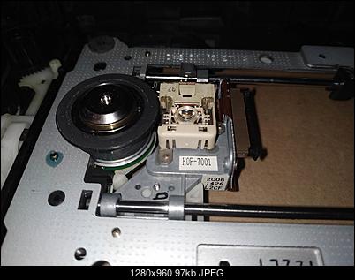

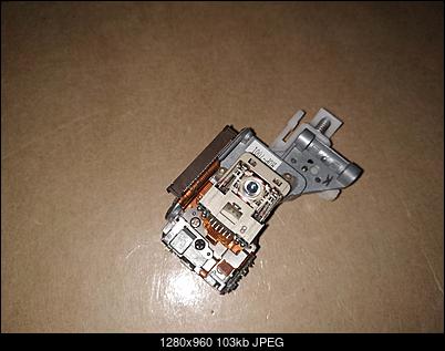

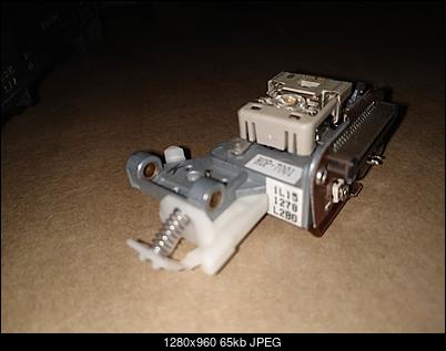

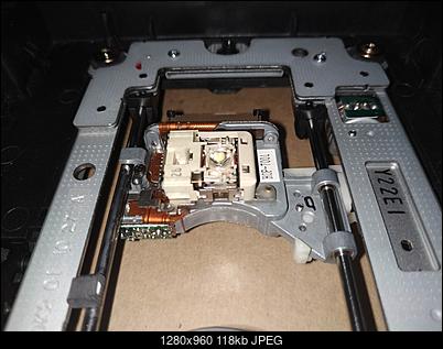

Rozebrałem ponownie napęd, aczkolwiek nie składałem ponownie, póki co. Nic nie znalazłem. Wizualnie w/g mojej opinii jest poprawnie. Zrobiłem trochę fotek. Laser ma dwa potencjometry do regulacji. Jeden potek od strony tasiemki, a drugi od spodu. Nic nie kręciłem. Moduł lasera "luzem" nie działał. moduł zamontowany jest sprawny, jak pisałem wcześniej. Piszę o tym w kontekście oznaczeń, naklejek z opisami obu laserów.
Są różne. Nie wiem, czy to ma znaczenie, czy to tylko jakiś kolejny nr seryjny. Pozdrawiam. Robert.

A więc udało mi się naprawić napęd. Po kolejnym demontażu przejrzałem wszystko jeszcze raz. Zwrócił moją uwagę silniczek przesuwający mechanizm lasera po prowadnicach. Wydaje mi się, że luz osi z naciętym rowkiem jest nadmierny przy wyjściu z silnika. Chodzi o luz poprzeczny. Drugi silnik, który miałem również wykazuje lekki luz, a trochę inny. Po zamianie i ponownym złożeniu napęd działa idealnie.
Mam jedną płytę. która w większości napędów potrafi nieraz przerywać na każdym utworze, a tu o dziwo gra bez problemu. Wiele wyniosłem z tego doświadczenia. Przyda się na przyszłość. Dziękuję wszystkim, którzy próbowali mi pomóc. Temat uważam za zamknięty, ale mam jeszcze jedną prośbę. Czy są jakieś programy ogólnie dostępne, które mogą coś więcej powiedzieć o napędach ? Na przykład coś w rodzaju HDTune dla dysków twardych, ale dla cd-dvd, gdzie można określić stopień zużycia, czy ilość godzin, itp....Mam kilka napędów i chciałbym trochę poeksperymentować. Z góry dziękuję.
