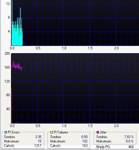

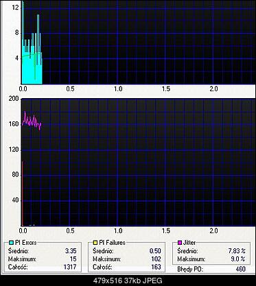

otóz jestem "przerażony"..wczoraj wypaliłem pare płytek (Verby z cake'a 50szt), dziś też pare i po ktorejs wypalonej po sprawdzeniu jakości na początku płyty pojawiło się PIF o wysokości ok 30-40..no cóż mysle wada nośnika..ale wypalam nastepny i to samo wypaliłem następny i już dobrze..hmmm
no to pojechałem do sklepu do Verba 16 w BOXie i Verba Pastel DVD+R od TY
no i co?? no i tak samo "spalone" na początku co jest grane??

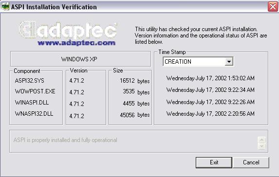

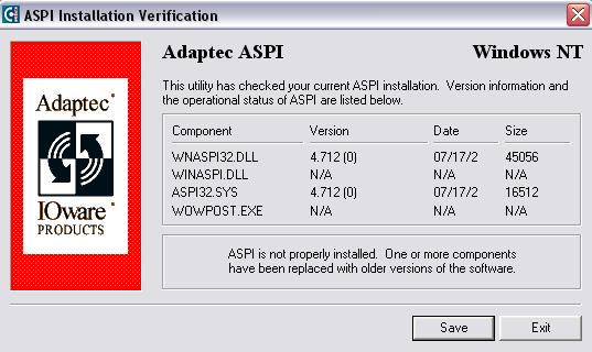

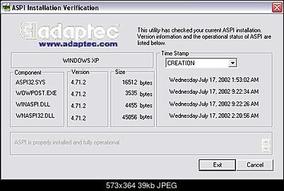

sprawdziłem ASPI (ale nic w kompie nie bylo mieszane :? no ale dla zasady..i co dziwne ASPIchck sciągniety osobno ma jakies fochy co do mojego ASPI, a juz w paczce od ADAPTECA nie..

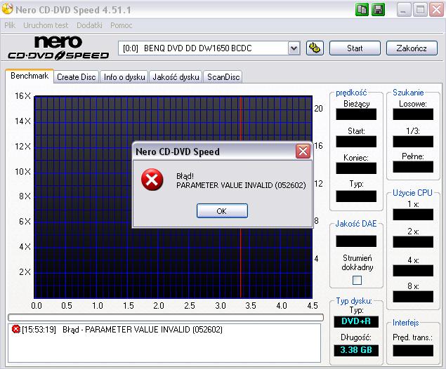

dodatkowo przy probie zrobienia transferu występuje błąd

lukk21 z 2 odrazka wynika, ***380;e ASPI nie trybi. mo***380;e to jest przyczyna?
