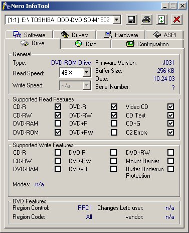

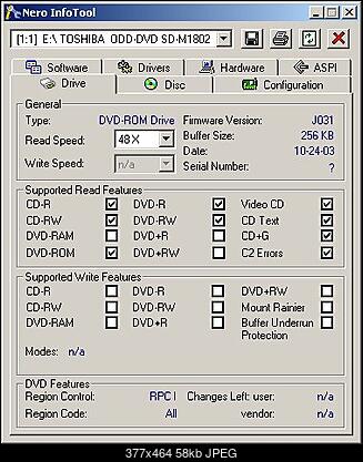

Napisany przez alstor_serwis
A jaki jest firmware w tym napędzie ?
Prosze cie bardzo
Czemu moja Toshiba 1802 nie czyta dvd-rw/+rw-image1.jpg

Mam ten sam problem z Toshibą SD-M1802.
Jaka zatem jest prawda? Zobaczcie http://sklep.cdrinfo.pl/pelny_8880.html, gdzie stoi "jak wół", że
cyt: "Na szczególną uwagę zasługuje szeroki zakres obsługiwanych formatów DVD, włącznie z DVD-R/-RW, DVD+R/+RW."
potwierdzone również w Cechach produktu.
Przetestowałem wszystkie możliwe fw (teraz mam J031), zawsze to samo, podobnie jak ma @nacuna. Na potwierdzenie
Ostatnio zmieniany przez LUCAN : 26.02.2008 o godz. 14:17

Stary 19.06.2004, 19:22   #10
LUCAN
Data rejestracji: 15.02.2004
Posty: 103
LUCAN zaczyna zdobywać reputację <1 - 49 pkt>
Proszę, to samo spod Nero
PS Chyba najistotniejszym testem jest samo czytanie płyt +R i +RW, a ten wypada negatywnie.
A co sądzicie o info na wskazanym linku? Chwyt reklamowy?
