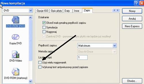

Czy jest możliwość nagrywania na 2 takich samych nagrywarkach równolegle?
Mam 2 nowe nagrywarki Pioneer 109 i chciałbym nagrywać na nich jednocześnie ten sam materiał.
Czy jest to możliwe, bo w Nero 6 znalazłem opcję "nagraj na wielu nagrywarkach", jakiego programu używać, jak to podłączyć, jakie są przeciwwskazania itp.
Mam dysk twardy Sagate 120Gb pod SATA

File Type: jpg Snap1.jpg (25.8 KB, 166 oglądane)

Nagrasz w Nero (obsługuje bodajże do 4 nagrywarek). Potrzebujesz sporo ramu ( bezwzględne minimum to 512MB, chociaż przy nagrywaniu DVD to może być już za mało). Najlepiej tez by bylo, jakby obie nagrywarki byly na oddzielnych kanalach. Idealnie by bylo, gdyby wszystkie urządzenia (dysk, nagrywarka 1, nagrywarka 2) były na oddzielnych taśmach. Nie byłoby wtedy problemów z przepływem danych. No i to chyba tyle. CD-R ostatnio tak nagrywałem i szło bez problemu. Przy DVD już może nie być tak kolorowo, bo dysk może nie wyrabiać.
