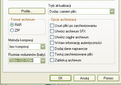

Stary 13.07.2005, 18:48   #8
spokojnie.
tak jak na obrazku.
po przeniesieniu na dysk klika się w któryś pliczek i robi się ten sam obraz co przed podziałem
czy jest mozliwy bezkonfliktowy podzial obrazu dvd na kilka plyt cd??-efdeef.png
ed hunter jest offline

Stary 13.07.2005, 19:11   #10
kliknięcie na którąkolwiek z części (700MB) powoduje wypakowanie się wszystkich części do pierwotnego obrazu. na płyty trzeba nagrać rary.
