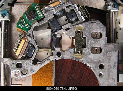

Oto i zdjęcia:
Napęd Sony DW-U54A@55A
Na początek cała głowica. Widać utlenione fragmęty powierzchni korpusu.
Drugie zdjęcie to ten właśnie magiczny potencjometr. Ten akurat jest od lasera CD. Wiadać ze ma podstawe z 3 nóżkami. Strona na zdjęciu to dolna strona posiadająca dwie nóżki. Na okrągłym pokrętle jest zeszlifowany jeden brzeg na płasko. Jezeli ten zeszlifowany brzeg ustawimy tak by był przy tych dwóch nóżkach to jest to pozycja środkowa potencjometru i od niej należy zaczynać regulacje.
Trzecie zdjęcie to drugi taki sam potencjometr ale ukryty pod zespołem sterowania. Ten jest od DVD.
Czwarte to głowica Sony DW-D56A. Widać ze można sie tam dostać do potencometrów nie rozmontowując napędu. Po prawej DVD po lewej CD.
W którą strone trzeba przestawić to tak jak pisałem wcześniej zależy od producenta. Najlepiej jednak najpierw zapamiętać lub narysować układ oryginalny.
Potem zrobić próbne nagrania na CD-RW i DVD+-R. Jeżeli nie działa np nagrywanie cd to tylko nagrać DVD.
Następnie ustawiamy jeden potencjometr w pozycje środkową(ścięcie przy dwóch nóżkach) i robimy po raz kolejny nagranie dvd i cd-rw. Albo napęd zacznie czytać i nagrywać lepiej albo przestanie. W zależności czy bedzie to dvd czy cd bedziemy wiedzieć który potencjometr jest od czego.
Należy porónywać różnice względem poprzedniego nagrania dlatego warto nagrywać w trybie mulitisesion na takich samych prędkościach.
Przy dużej mocy cd-rw zaczyna czernieć. Normalnie po nagraniu jest grafitowa a jak sie za bardzo zwiękrzy moc robi sie bardziej czarna. Z dvd-+r jest odwrotnie. Jak za słaby laser to nagranie jest bardzo słabo widoczne. Jak za mocny to sie robią bardzo jasne prawie różowe kreski.
UWAGA!! Przy prowadzeniu testów nie należy przekręcać potencjometra dalej niż o o 90 stopni względem położenia środkowego. Dalej jest bardzo blisko do końcówek a zwarcie ich powoduje najczęściej przepalenie lasera.
Regulacje przeprowadzamy dla każdego z potencjometrów odzielnie. Nie kręcic na raz dwoma bo nie wiadomo który bedzie prawidłowo ustawiony.
Jeżeli taki zabieg nie pomożę w uruchomieniu napędu niezbęde jest czyszczenie na mokro całej głowicy.
DVD+-RW SONY DW-D56A, DW-U54A@U55A, Matshita Uj-815B, Teac DV-W28EA,LITE-ON SOSW-852S i kilka innych
Nic dziwnego ze jest taki nalot utlenionego metalu jak serwujesz glowicy kapiel...

Woda nie potrafi utlenić tak szybko aluminium. To przes sole zawarte w płynie do mycia naczyć. Poza tym taki tlenek wpływa tylko na walory wizualne. Poza tym usuwa dość dobrze zanieczyszczenia nie powodując uszkodzeń ani optyki ani tasiemek ani układów. Liczą sie fakty. Kilka napędów po kąpieli śmiga nagrywa nawet na pełnej prędkości.
Przecież nie chodzi o to by każdy napęd tak kąpać ale chciałem tym udowodnić że jest wiele możliwości naprawy zabrudzonych napędów. Po za tym zmiana mocy lasera i czyszczenie eliminuje problem komunikatu o błędzie kalibracji mocy.
