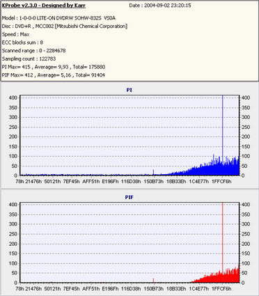

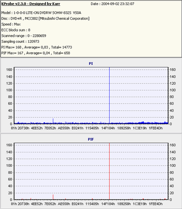

Stary 02.09.2004, 23:41   #12
klosz007
Data rejestracji: 07.10.2003
Lokalizacja: Łódź
Posty: 36
klosz007 zaczyna zdobywać reputację <1 - 49 pkt>
Napisany przez adax
Ja nagrywam na Verbatimach DVD-R - bardzo dobre płytki.Kupuję po 3.20 zł za sztukę. Dodaję test K-Probe tych płytek. Zapomniałem dodać że różnica błędów PI i PIF jest niewielka na pozostałych w porównaniu do tej co prezentuję.
Oto moje wyniki:
Płytki DVD+R Verbatim (MCC02) z tego samego pudełka, nagrane jako płytki z danymi pod Nero, bios VS0A
Płytka zła:
Płytka dobra:
Niezła różnica, prawda ?
