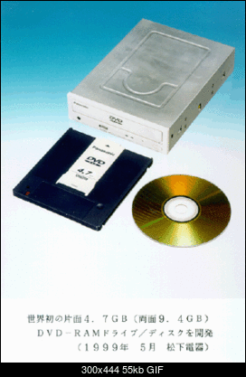

A tu mamy plyke i nagrywarke. Jak widac plyta w kasetce jest za duza i sie do nagrywarki nie zmiesci. Albo trzeba miec nagrywarke (chyba pecetowych takich nie ma i to chyba tylko stacjonarne niektore tak maja) co przyjmuja plyte w kasetce, albo wyjac poprostu plyte - zarowno jak chcesz odczytac i zapisac... bo innaczej sie wlozyc nie da.
A teraz tak:
Plyta DVD-RAM jest tak samo wytrzymala jak zwykle plyty DVD. Kaseta ochronna miala byc po to by jeszcze bardziej chronic nosnik (pomysl swietny i kontynuacje mozna tej ideii zobaczyc w przypadku plyt Blue Ray, ale niestety producenci prawie nie produkuja takich odtwarzaczy/nagrywarek akceptujacych te plyty w kasetach)- tymbardziej ze jest to nosnik wielokrotnego zapisu i taki to jak to w przypadku tez plyt CD/DVD RW sa one bardziej wrazliwe na rysy i uszkodzenia a to tylko z tego powodu ze z odczytem problemu jak najbardziej nie bedzie (no chyba ze uszkodzenie na tyle powazne, ale to i plyty jednokrotnego zapisu wtedy tez padaja), ale obija sie to o kwestie ponwnego zapisu, a ten na nosnik w nienajlepszym stanie moze sie poporostu nie udac.
Czy choroba wieku niemowlecego. Mozna tak to nazwac. Poprostu proces technologiczny produkcji takiej plyty jest baardzo zaawansowany, i nie wszyscy sobie z tym radza. Stad niektore fabryki wogole nie robia plyt dvd, inne zas troche nieudolnie, tym co sie udalo to wiemy, bo zapisane na tych plytach dane trzymaja sie rewelacyjnie (TDK, Verbatim...).
Co do DVD-RAM to przewaga tego jest taka ze mozesz 100tys razy ta plyte zapisac i wymazac. I jesli potrzebujesz plyty wielokrotnego urzytku to moze to byc cos dla Ciebie, minus zas taki ze to troche kosztowna zabawa. Jesli nie, to plyty DVD+/-R doskonale sie tu spisza, ewentualnie mozna tez RW wykorzystac, bo 1 tys. zapisow to tez niczego sobie, i na ladnych pare lat starczy.
A tak na marginesie, to nie zastanawiales sie nad nagrywarka MO (Magneto-Optyczna) - jesli chodzi o bezpieczenstwo danych wydaje mi sie to rozwiazanie lepsze - a do tego plyty sa w kasetach i sie ich z nich nie wyjmuje. Minus taki ze te plyty odczytasz tylko w napedzie MO, ale to raczej nie problem skoro to w firmie ma sluzyc do archiwizacji.
