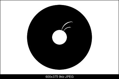

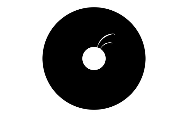

Witam wszystkich serdecznie. Na forum jestem nowy proszę o wyrozumiałość. Mam taki problem od pewnego czasu na każdej nagranej przeze mnie płycie występują skazy czy rysy nie mam pojęcia co to jest i czym jest to spowodowane i najważniejsze czy wpływa to na nagrany nośnik. Testowałem nagrane płyty NERO/CD/DVD SPEED i sektory są zielone także powierzchnia płyty wydaje się ok. Przedstawiam problem na zdjęciach.

Zabrakło informacji o napędzie, szybkości wypalania i marce płyt...

Napęd zewnętrzny LG HL-DT-ST DVDRAM GE20LU10 USB, płyty przeważnie VERBATIM, ale ostatnio nagrywałem na zwykłych CD-R i też takie skazy występują bez wyjątków. Prędkość z jaką wypalałem:
DVD+-R = 16x
DVD+R DL = 2,4X
CD-R = 16X
raper21 jest offline   Odpowiedz cytując ten post

Z tego co widzę na zdjęciu są to raczej smugi niż rysy. Musisz to jednoznacznie napisać. Jeśli smugi, to możliwe, że laser jest zabrudzony. Można spróbować przeczyścić, na pewno nie zaszkodzi a pomóc może.
Rozmontowywanie i czyszczenie napędu optycznego

... tak są to smugi występujące po wypaleniu, nie rysy spowodowane uszkodzeniem mechanicznym. Powstają po wypaleniu płyty przed wypaleniem na nośniku ich nie ma. Mam gwarancje na nagrywarkę dlatego proszę Was o rade. Nie chce sam rozmontowywać napędu, bo jeżeli to jakaś wada to odeśle na gwarancje. Kwestia czy można takie coś reklamować.
Jeśli masz gwarancję, to można dać do serwisu. Rzeczywiście, na gwarancji nie ma co samemu majstrować Przed wysyłką ja bym jeszcze do serwisu zadzwonił i opowiedział, co i jak. Ale jeszcze poczekaj, może ktoś z forumowiczów będzie miał inny pomysł lub diagnozę. Do serwisu zawsze zdążysz
