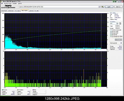

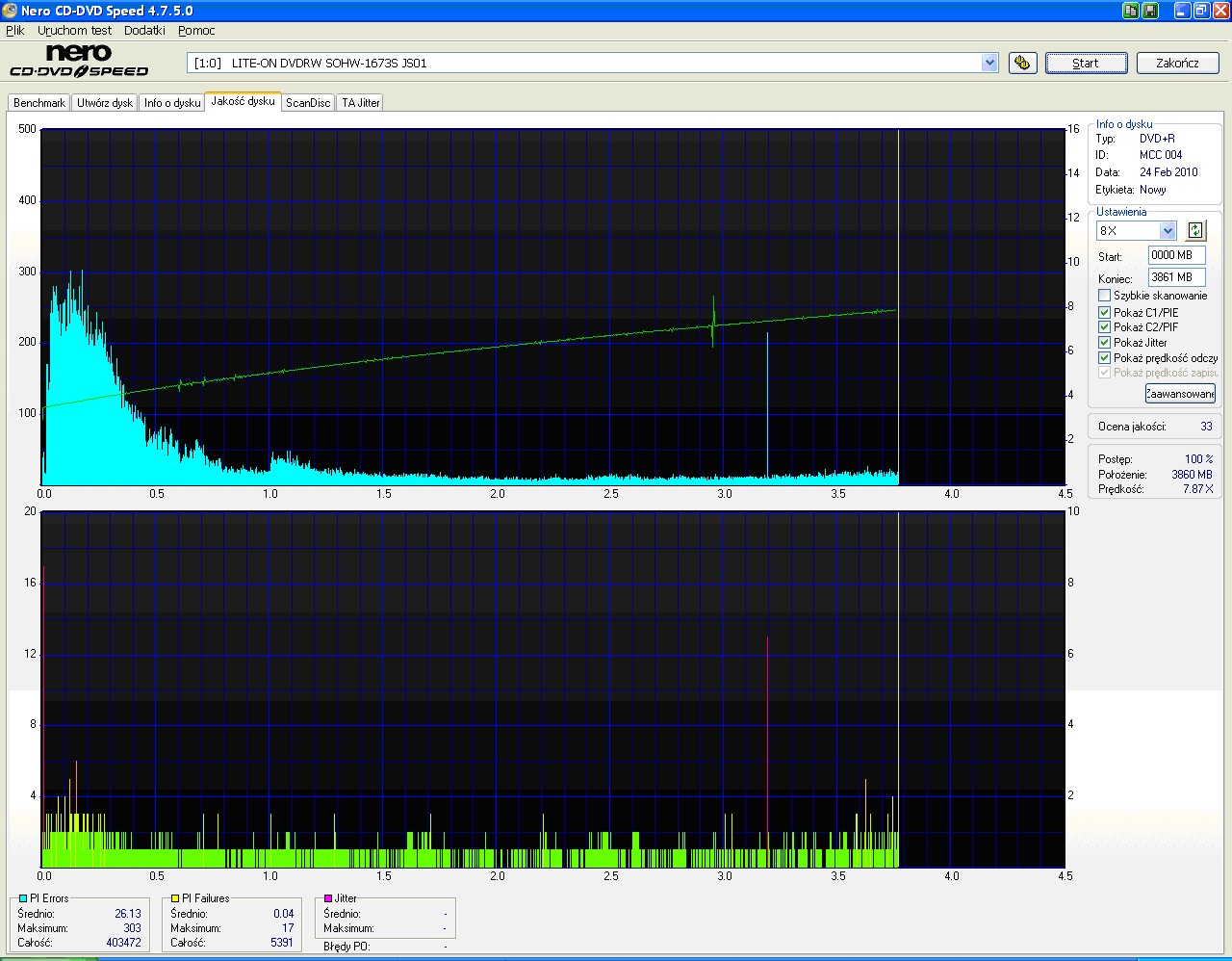

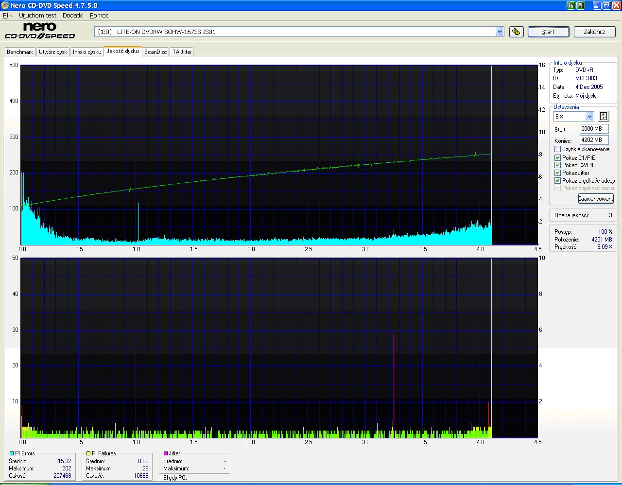

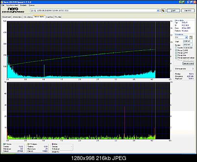

W ostatnim czasie padlo mi kilka plytek dvd+r tdk i zaczalem zglebiac temat. Pomijajac ze sa to kiepskie plyty nie powinny pasc po paru miesiacach. Nagrywalem to na LiteOn SOHW-1673S i zrobilem pare testow.
Zalaczam kilka obrazkow z Nero DiscSpeed z roznych plyt w roznym stanie i wieku ktore dzialaja.
Mam do tego takie pytania:
1. Czemu po zakonczeniu testu pojawia sie blad Invalid Field in cdb (052400) ***8211; po zatwierdzeniu mozna zakonczyc test i odczytac wyniki.
2. Czy nie jest podejrzane ze na poczatku plyty pojawia sie kumulacja obu rodzajow bledow a potem jest juz ok?
3. Czy nie jest dziwne ze w okolicach 3 ***8211; 3.5 GB pojawia sie pik bledow PI failures?
Moze da sie cos na to poradzic?
Dzieki z gory za pomoc

Pierwszy raz widzę płyty TDK oznaczone MCC 004 -chińczyki Verbatima oznaczone tak MCC 004 dokładnie mniej więcej tak się wypalają.

Verbatim Chińczyk -DVD + R pochodzi od CMC jeżeli i TDK pochodzi od tego samego producenta to nie dziwne ze dane mogą znikać po paru miesiącach-Standard TDK od Imation

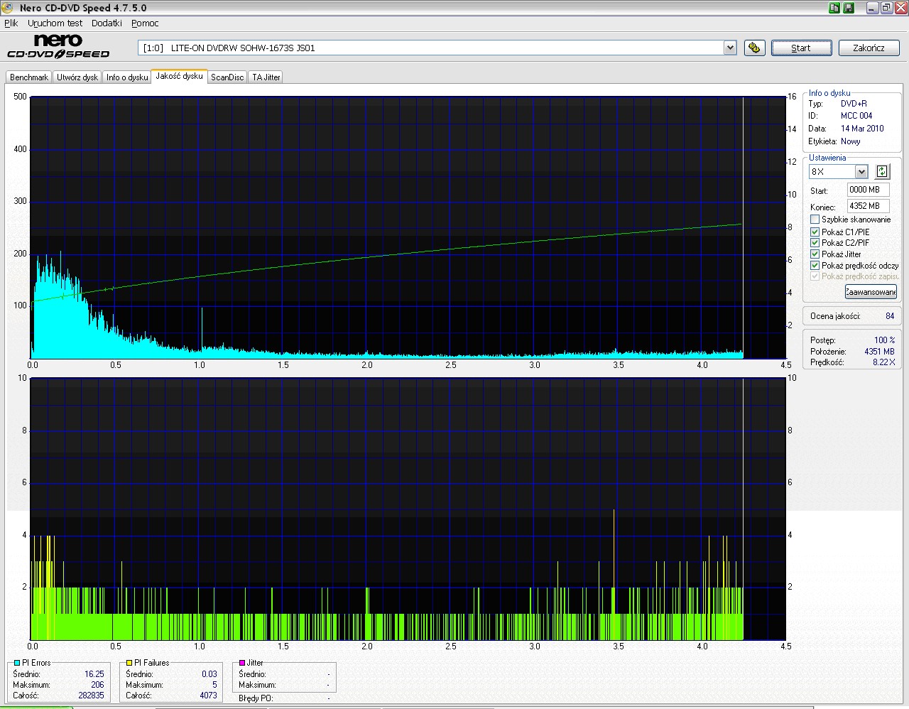

Wczoraj sprobowalem nagrac na plytkach sony po tym jak na tdk tak mi sie nagralo ze naped nie mogl jej otworzyc. I wynik 84. Reszta tdk laduje w koszu...
