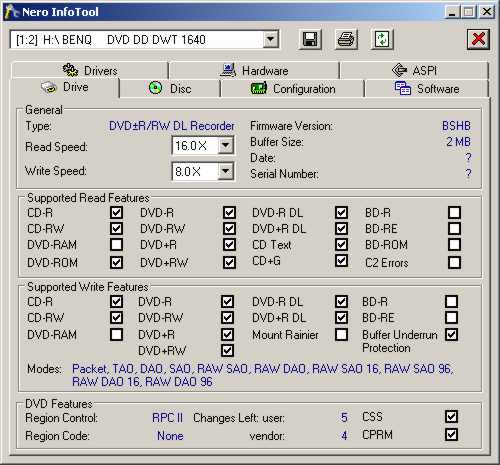

Dziwny Benq 1640 :(

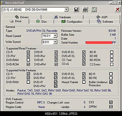

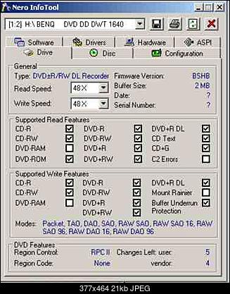

Zakupiłem dzisiaj nagrywarkę Benq 1640 0F1 OEM.
Okazała się ona dosyć dziwnym modelem. Jak widać na załączonym obrazku wykrywana jest ona jako BENQ DVD DD DWT 1640 Current firmware : BSHB.
I niestety nie udaje mi się zauktualizować jej biosu - każda próba kończy się komunikatem:
The drive is not allowed to be updated.
Czy jest na to jakaś rada?

a zrob jeszcze zrzut w Info NeroTool

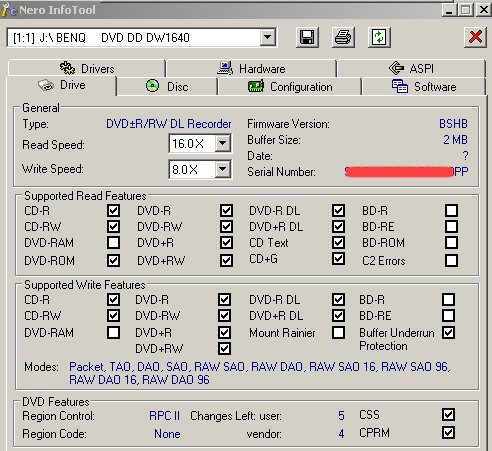

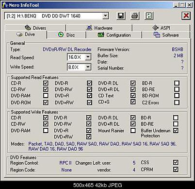

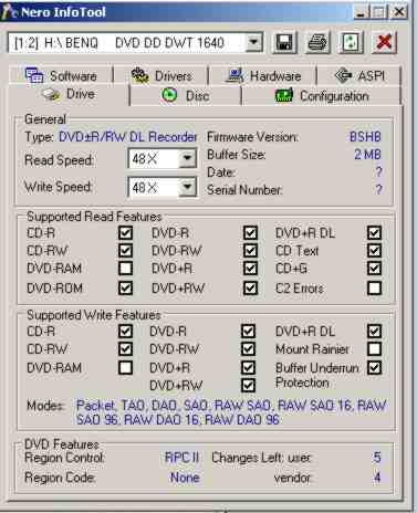

Napisany przez mensir67pl
Proszę bardzo
Dziwny Benq 1640 :(-new-2.jpg

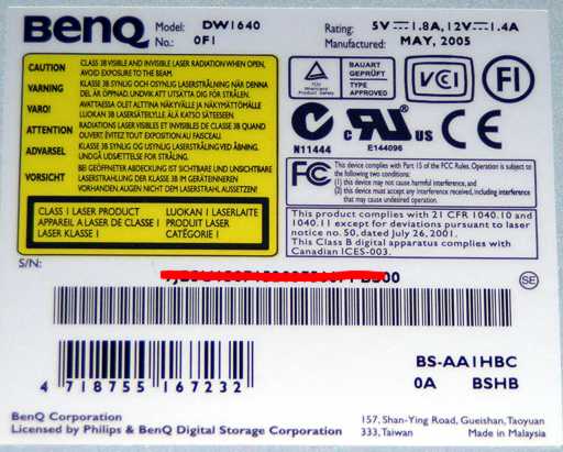

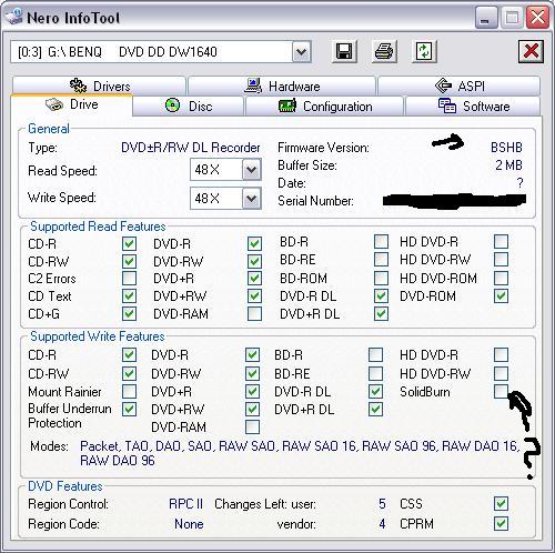

nie masz nowszej wersji ciekawy temat sie byc moze kroji ?
moze masz czym zrobic zdjecie (naklejki) z napedu
gdzie to kupiles (naped)
ciekawe ? co oznacz faktycznie to tajemnicze DWT
Zrzut z nowszej wersji Nero Info Tool i zdjęcie naklejki...
Napęd kupiny w lokalnym (osiedlowym) sklepiku - wersja oem z oprogramowaniem
Dziwny Benq 1640 :(-new-3.jpg   Dziwny Benq 1640 :(-pict0002.jpg

no to ja wymiekam poczekamy co ......moze ktos cos wymysli sensownego
i tylko taki komunikat wywal podczas proby flash-owania
zawsze mozna mu sprobowac wcisnac zawartosc flash w postaci pliku .CVT
nalkejka i info niby oki poz serialem nie wylapuje
