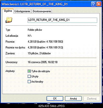

Chcę poruszyć pewien problem. Mianowicie przy nagrywaniu TDK DVD+R w nero v6.6.0.14 filmu o całkowitej pojemności 4.38GB.
1) Nero za pierwszym razem informuje, że płytka ma za małą pojemność, przestawienie overburning`u na max. dopuszczalna wartość pozwoliło rozpocząć nagrywanie.
2) Przy 99,9% informacja : Zapis nieudany!
A teraz najlepsze. Płyta odtwarzana jest na stacjonarnym bez problemu, jak i poprzez czytnik na komputerze.
Co mogę zrobić, aby nie oglądać okienka o nieudanym wypaleniu? Wina nagrywarki (Show 1653S) czy nośnika?
Pozdrawiam.
