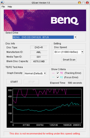

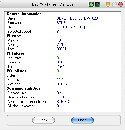

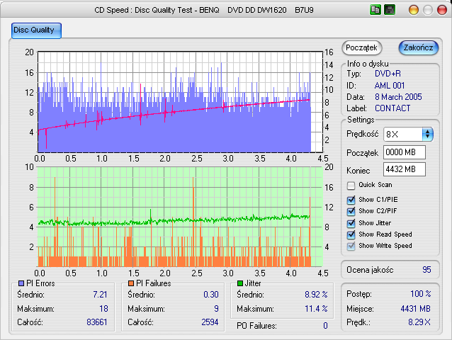

wrzuc jeszcze scan z nero speed'a na Benq przy 8x. Mam duzo espek testowanych na nim i mialbym jakies porownanie
Aha, nagrywasz bez strategii czy z AML002? Ja uzywam wlasnie tej i sprawdza sie Pale 8x
Czekam...
No i dla porownania:
Esperanza AML001@AML002 8x Benq B7U9
File Type: png Resize of TEFE 8x.png (100.0 KB, 140 oglądane)
File Type: png Benq_1620_B7U9_09-March-2005.png (17.1 KB, 154 oglądane)
File Type: png Benq_1620_B7U9_09-March-2005a.png (39.8 KB, 141 oglądane)
