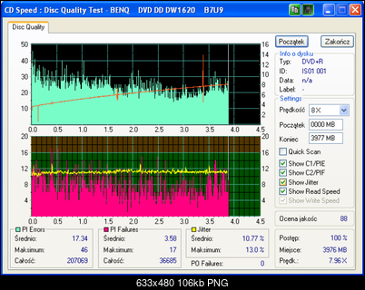

Hello all
Tu są wykresy espery x4 o oznaczeniu 3D171
http://forum.cdrinfo.pl/showpost.php...&postcount=577
Palone i testowane przy użyciu różnych biosów
Dzięki Vizzard za nakierownie w tamym wątku.
