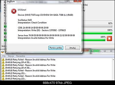

IMG_burn i inne (problem z nagyrwaniem)
Tak jak na screenie
Płytka w formacie ISO9660 + UDF nie nagrywa się poprawnie
właśnie taki błąd się ujawnia
gdy nagrywam w ISO9660+ Joliet nie ma żadnych błędów
W innych programach przy standardowych ustawieniach także nagrywa się z błędami
Gdzie jest problem ?
Proszę forumowiczów o pomoc
i już pisząc w tym samym temacie "jak utworzyć dysk wielosesyjny w imgburn by można było później coś dograć ? "
-Płytki to sony DVD+R
-nagrywarka TSSTcorp CD/DVDW SH-S162
- Common interface RAID
- Drive interface ATAPI
- Firmware revision TS08

Log przydałby się z Nero z nagrywania

A niby co tam jest dokładniejsze ??
Że sektor po sektorze jest komunikat że nagrać nie może
Stary napęd -firmware z 2007 -na 90% inna strategia zapisana w firmware niż powinna być dla najnowszych Sony z Indii

tylko ostatnio aktualizowałem firmware
i co ma firmware do poprawnego nagrywania płyt ?
speedhed jest offline   Odpowiedz cytując ten post
Stary 31.01.2012, 21:46   #6
Posty: 22,702
Toć chyba jasno piszę że firmware TS08 jest z 2007r i to że go wgrałeś w 2012 nie sprawia że dane zapisane w nim są z 2012.
Płyty Sony są to już całkiem inne nośniki jak w 2007 kiedy były robione w tłoczniach Sony w Japonii .Teraz Sony zleca ich wykonanie w Indiach dla MBI i Prodisc- posiadają inną strategię zapisu która zapisana jest w firmware nagrywarki i kółko się zamyka

czyli pomysłem na rozwiązanie jest zakup innych płyt ?

ImgBurn nie obsługuje multisesji. Mimo tego mankamentu (i kilku jeszcze innych ;]) uważam, że nie ma sobie równych.

zasadnicze pytanie
czemu w jednym standardzie nagrywa się bez probblemu a w innym wysypuje błędy ?
przy nagrywaniu na te samej firmy i z tego samego pudełka płyty
