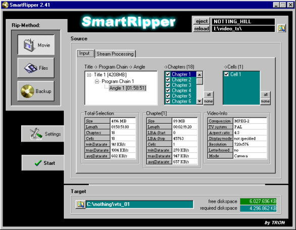

No dobra. Kolejne posty będą zawierały zestaw screenów ze smartrippera.
Sid, jak się da, to posklejej te obrazki w jedną odpowiedź, zachowując ich kolejność, dobrze?
1. Załadować płytę i uruchomić SmartRippera. Powinien pojawić się obrazek podobny do tego
Fantomas jest offline
