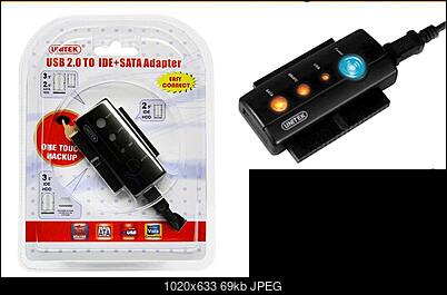

sorki za odgrzewanie starego kotleta. Ponieważ moja nagrywarka w laptopie całkowicie odmawia współpracy (ashampoo wywala błąd nośnika średniej wagi cokolwiek to znaczy...próbowane było kilka sztuk płytek Sony, które zawsze śmigały ok) pragnę zakupić rzeczony mostek Uniteka. Pytanie tylko czy:
taki
czy może taki
Jak myślicie? A może od tamtego czasu powstało coś jeszcze fajniejszego ?
Melchizedes jest offline   Odpowiedz cytując ten post

Mam podobny mostek jak ten Uniteka, BenQ 1650 nie chce z nim współpracować , natomiast inne napędy i owszem.

jak się dowiedziałem ten drugi mostek uniteka (starszy model chyba) pracuje na chipsecie JMicron JM20338 - czy ktoś wie czy benek to łyknie?
co do kandydata nr 1 (nowszy model) to chipsetu nie znam, ale zapewne to samo tylko ew. nowsze.
Jeszcze mi wpadło w oko coś takiego - AXAGO - ADID-70 oraz Scythe Kama Connect 2 Adapter. Kurcze doradźcie co dokupić do tego benka. Kieszeni nie chcę za bardzo bo jest droższa, zestaw będzie cięższy a przecież w kieszeniach też siedzi jakiś chip więc to to samo w sumie tyle że w obudowie..

Uzywalem Benq 1640 na Unitek z JM20337. Troche plyt nagralem, wydaje sie ze wszystko w porzadku. Moge jeszcze zrobic jakies skany jakosci.
Za to Pioneer sypal bledami z mostkiem.

ok już mam mostek unitek y1031 - jeszcze nie podłączałem z braku czasu, powiedzcie proszę jakim programem sprawdzić jakość nagrywania i czy to się robi w trakcie wypałki czy po ??
edit: właśnie widzę, że nowszy model na który się zfrajerowałem nie ma przycisku power(a przydałby się), a główna jego zaleto to to, że można w locie kopiować z dysku na dysk (to akurat mi nie potrzebne):/ jak zatem bezpiecznie odłączać urządzenia? główną wtyczke z prądu wyciągnąć czy raczej przy urządzeniu odpinać kabelki?

mostek działa aczkolwiek nagrywarka dziwnie się zachowuje - mianowicie ma problemy z wysuwaniem i chowaniem tacki, albo nie może wysunąć(pobrzęczą silniczki i nic), albo jak wsunie to poczyta i wysuwa z powrotem - jak się pomoże ręką to jest ok. ciekawe czy już ze starości fiksuje czy może to wina mostka..płytke nagrałem i działa.
btw. napęd dvd LG działa bez żadnych problemów z mostkiem
