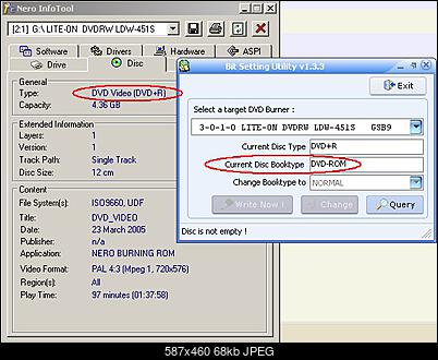

w programie DVDinfopro nagraną płytę wyrażnie pokazuje że jest dvd-rom na nośniku dvd+r , ta sama płyta w neroinfo jest dvd-video(dvd+r) , a w booktype dvd+r. Current booktype nie oznacza jaka jest płyta tylko jakie jest bieżące ustawienie booktypa.wynika z tego że nero info nie napisze że to jest dvd-rom , a płyta chyba taka jest

Napisany przez RuTo2
Mam bios VSOG i ze wszystkimi booktypami próbowałem -wynik zawsze ten sam DVD+R w nero tool kit.
włożyłem płytkę DVD+R (zrobioną BookTypem na DVD-ROM) z filmem
odpaliło się autoodtwarzanie - zamykam
uruchamiam Nero Tool Kit
uruchamiam BookType
i co widać na zdjęciu poniżej
Nero Tool Kit nie wskazuje i chyba nigdy nie wskaże że jest to DVD-ROM
zawsze będzie wskazywać DVD+R, zawsze
więc nie masz co się opierać na jego opinii
a jeśli się mylę to umieść tu jakieś screeny które będą o tym świadczyć
natomiast program BookType po analizie płyty wskazuje jaki jest aktualny bitsetting czy BookType płyty

@Mirek-1977 , sorki bardzo namieszałem... , masz rację info tool nie pokazuje !
Z racji tego , że mam również napęd dvd ( czytnik ) powiem jak u mnie jest .
Płytka nagrana jako dvd-rom ( booktype ) w napędzie dvd , w nero info tool , zakładka disk pokazuje dvd video ( tak nagrywam ) , płytę nagraną normalnie ( bez booktype ) pokazuje dvd video ( dvd R+ ) .
Jak odpalę np. nero cd-dvd speed i w dodatkach wybiorę test jakości dysku po prawej pokazuje dvd-rom i pod spodem producenta . Zaznaczam że plytka sprawdzana w napędzie dvd nie w nagrywarce .
