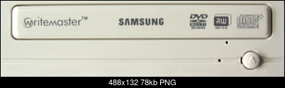

Ten Plextor to wypas, jeśli ma to być nagrywarka uniwersalna to bierz Samsunga 182M

Dziękuję za odpowiedź
Powiedz mi jednak, dlaczego akurat Samsung, a nie Pioneer? Pomijam fakt Lightscribe, bo mnie to nie bawi.

Pioneer też będzie dobrym wyborem - główną zaletą DVR-112 jest jakość zapisu (b.dobra).
Samsung - b.dobra korekcja błędów, dobra jakość zapisu, b.dobra wydajność - generalnie jako uniwersalny (jedyny) napęd polecam 182M.
