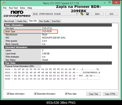

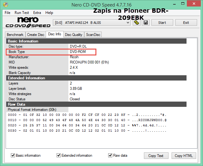

Napisany przez asekx Podgląd Wiadomości
Kupując jakiś model Blu-ray można liczyć na dobre nagrywanie płyt DVD DL jako DVD-ROM, tak jak to robi znany model Liteon rev.B. Oczywiście mam na myśli jakiś pionek tutaj polecany.
Pioneer BDR-20x\S0x mają z automatu zmianę booktype z DVD+R DL na DVD-ROM jak również bardzo dobrze nagrywają płyty DVD DL
A tutaj discquality powyżej płyty DVD+R DL Maxell
Pioneer BDR-209\S09 BD-R x16
A tu przykładowy DVD+R DL Verbatim MKM003
Pewnie jeszcze kilka napędów by się znalazło co mają zmianę booktype dla DVD+R DL (np ASUS BW-16D1HT\BW-16D1HT PRO,) ale żaden nie równa się Pionkom w zapisie DVD+R DL

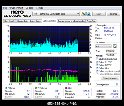

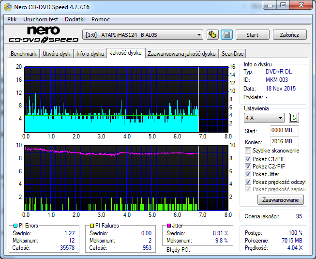

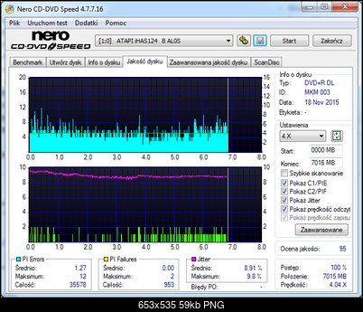

do DVD DL Verbatima polecam NEC ND-4551A może być 3550 3551 4550 wszystko to jeden i ten sam model na allegro jeszcze są od 20-40zł to robić zapasy :-)
4x@_NEC DVD_RW ND-4551A 1-09
Verbatim DVD+R DL MKM003 Made in UAE
OPC: On
ImgBurn 2.5.8.0
ATAPI___iHAS124___B_AL0S_18-November-2015_20_29 4x@_NEC DVD_RW ND-4551A 1-09.pngBENQ____DVD_LS_DW1655_BCIB_18-November-2015_21_17 4x@_NEC DVD_RW ND-4551A 1-09.png
Ostatnio zmieniany przez seku : 18.11.2015 o godz. 22:56
