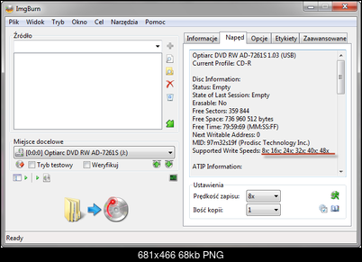

Wszystkie iXtremeBurnerMAX powstają chałupniczo w Media Code Speed Edit poprzez prostą edycję i zmniejszenie prędkości zapisu płyt DVD DL -w wyżej wymienionym programie jak wiadomo jest tylko możliwość zmian prędkości płyt DVD więc wątpię żeby zapis CD-R\RW był zmieniany
Edycja mojego firmware od IHAS 224 gdzie widać że na nośnikach DVD kończy się lista możliwych zmian

Trochę mnie zasmuciłeś tą wiadomością, pytanie czy istnieje taki program do zmiany prędkości nagrywania nosników cd, wtedy kupiłbym iHAS'a, dopisał niższe prędkości do verbatimów i potestował czy przynosi to efekty.
Poczekam jeszcze na testy @Deckard'a i jak wyniki będą negatywne to chyba zakupię SONY-OPTIARC z Twojego linku.
georg jest offline

Niestety, zarówno ihas jako ihas, jak i jako plextor wypala płyty cd minimum X16
a próbowałem na płytach sony,verbatim, omega i kaufland
Dzięki za testy, pozostaje więc tylko zakup sony optiarc, ale profilaktycznie zapytam sprzedawcy czy faktycznie nagrywa 8x

Mój AD-7261S nagrywa x8 i testowałem któryś AD 52xx i też nagrywał x8
