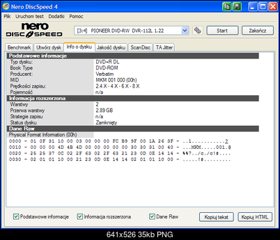

Nie ma problemu.
Nagrywamy Pioneerem 112 (mój A12J) Verbatima DL +R 2.4x (4x) i mamy DVD-ROM.
a dla płytek +R/RW polecam LiteOn LH-20A1H
Ostatnio zmieniany przez slawekj : 02.12.2007 o godz. 12:34
Stary 02.12.2007, 12:31   #10
Nie ma problemu.
Nagrywamy Pioneerem 112 (m***243;j A12J) Verbatima DL +R 2.4x (4x) i mamy DVD-ROM.
Załącznik 43860
To ju***380; ustalili***347;my
Chodzi o bitsetting DVD+R SL na oryginalnym firmware we wszystkich modelach Pioneera
a dla p***322;ytek +R/RW polecam LiteOn LH-20A1H
No ale przecie***380; do nagrywania nie polecamy Liteona tylko Pioneera

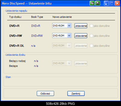

Pozostaje...
http://club.cdfreaks.com/1943716-post480.html
Ostatnio zmieniany przez slawekj : 02.12.2007 o godz. 12:50

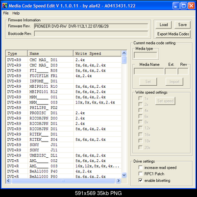

To ciekawe co piszesz Sławek. Czy taka operacja jest łatwa do przeprowadzenia? Nie mogę znaleźć dokładniejszego opisu, jak to zrobić.
PIONEER 112
Stary 02.12.2007, 15:12   #14
Napisany przez punisher Podgląd Wiadomości
To ciekawe co piszesz S***322;awek. Czy taka operacja jest ***322;atwa do przeprowadzenia? Nie mog***281; znale***378;***263; dok***322;adniejszego opisu, jak to zrobi***263;.
To proste
Przez LOAD FIRMWARE wgrywasz do MCSE bios
Zaznaczasz ENABLE BITSETTING
Nast***281;pnie przez SAVE FIRMWARE zapisujesz bios
Po czym takim biosem flas***esz Pionka (WTF is *** To ju***380; flashowa***263; nie wolno? )
That's All Folks!
Ostatnio zmieniany przez VIZZARD : 02.12.2007 o godz. 15:15
