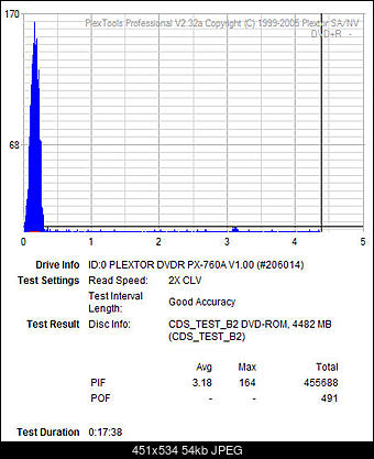

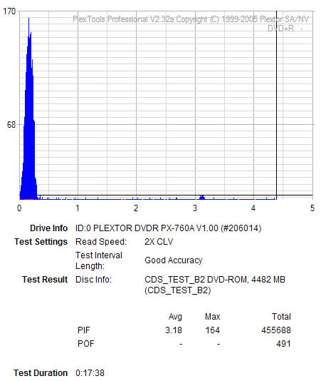

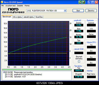

... ile potrzeba tych b***322;***281;d***243;w PIE/PIF, aby BenQ by***322; ju***380; wolniejszy od Pioneera ?, ja jeszcze nie trafi***322;em na tak***261; p***322;yt***281;
Co innego jest korekcja na rysy przy prawid***322;owo wypalonych pitach i landach a co innego test na b***322;***281;dy PIE-PIF przy ***378;le wypalonych a wolnych od rys.
Przyk***322;ad i por***243;wnanie:
Norma ECMA dopuszcza max b***322;***281;dy PI/PIF = 1664/208
Testowana p***322;ytka ma PI/PIF = 1614/164
b***322;***281;dy PIE i PIF testowanej p***322;ytki
Test na BenQ
Test na Pioneerze
Test na Plextorze
Plextor pomimo najs***322;abszej korekcji na zarysowania odczyta***322; testowan***261; p***322;ytk***281;.
BenQ i Pioneer nie poradzi***322; sobie.
Tak szczeg***243;***322;owe testy daj***261; dopiero ca***322;kowity obraz o korekcji nap***281;du.

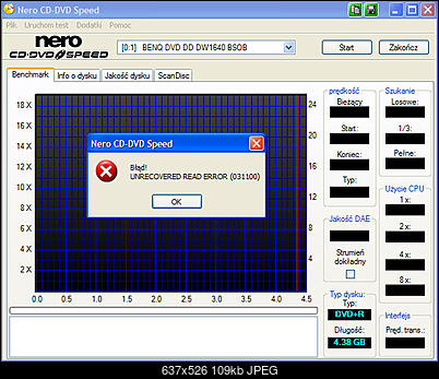

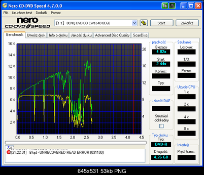

A teraz moi mili
W odpowiedzi na sranie w banie niekt***243;rych u***380;ytkownik***243;w forum
Co by nie my***347;leli te***380; ***380;e maj***261; wy***322;***261;czno***347;***263; na robienie specjalnie spreparowanych p***322;ytek
Kr***243;ciutki test korekcji i transfer***243;w kilku palniczk***243;w
Specjalnie spreparowana p***322;ytka zosta***322;a nagrana na niewiadomoczym i by***322;a noszona luzem w damskiej torebce
Nosi ***347;lady licznych rys i jest to Verbatim
Test jako***347;ci na Beniu 1640
Transfer na Beniu 1640
Transfer na Beniu 1655
Transfer na Pionku @111L - a w zasadzie jego brak bo Pionek nawet nie zobaczy***322; p***322;yty
Transfer na Litku 165H6S - a w***322;a***347;ciwie jego brak bo Litek co prawda zobaczy***322; p***322;ytk***281; ale nie ruszy***322; z miejsca ni chu chu i zawiesza***322; tylko NCDSa
Wnioski?
Kto***347; piep*zy g***322;upoty, a wszyscy tego s***322;uchaj***261; i daj***261; se robi***263; wod***281; z m***243;zgu
Przy opowiadaniu bajek o dw***243;ch takich co testowali nap***281;dy...
