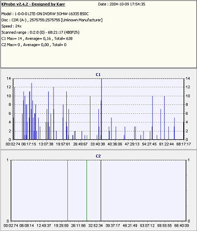

Nagrałem w ramach testu płytkę CDR TDK Metallic (iso palone X8 w NERO). POdczas odczytu z kporbe pojawiają się wielkie szpilki mimo że mam zaznaczone "remove the spike". Czy to powazny błąd nagrywarki, biosu czy tylko samego programu kprobe?
Prosze o radę.

a ustaw predkosc pdczytu na x4 i zobacz jeszcze raz

brodkiew007 zaczyna zdobywać reputację <1 - 49 pkt>
Smile
Ok. zrobiłem odczyt tej samej płytki w prędkości 4 i jest juz dobrze. Nawet kolejny test ustawioną prędkością 24 nie pokazał szpilki, co więcej wypadł nawet ładniej od tego X4 .
Ponizej zamieszczam wynik przy odczycie 24 (to chyba dobrze jak na CDR ??)

Takie szpili mozna usunąć klikając prawym przyciskiem myszki na wykres i nastepnie znowu klikając na rimove the higest value

Tylko, że dla odczytu CDR w kProbe
Nie ogranicza się prędkości odczytu
Jak to jest w przypadku płyt DVD

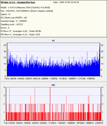

Angry
- chyba jednak F16 Memorex.
- skan dla DVd +Rw 4x
Jaki bios do LDW-1633S-memorex_dvd-_-dlrwl1_f16_bwse_09-october-2004_08_52.png   Jaki bios do LDW-1633S-_kprobe_memorex_bwse_nagrane-dvd-rw-platinum-4x.png
