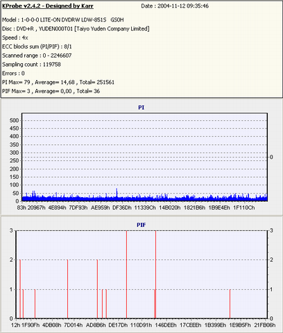

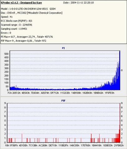

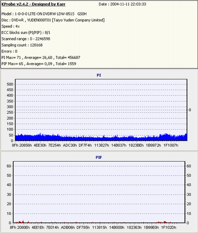

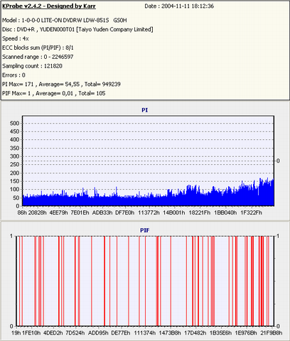

Interesuja mnie nastepujace kwestie (szukam juz 2 dzien na forum i nie moge znalesc konkretnych odpowiedzi). Mam nagrywarke Liteon 851S i bios GSOH. Wypalam DVD na Verbatimach Pastelach i TDK DVD-R. Poniewaz zalezy mi na jak najlepszej jakosci nagranych DVD po nagraniu Nero 6.6.0.0 sprawdzilem w Kprobe 2.4.2 oraz w nero Speed. I to co mi wyszlo:
1. Plyta Verbatim Pastel DVD+R nagrywane z biosem GSOM wyszlo w Kprobe i Nero Speed
2. Verbatim DVD+R Azo nagrywane z biosem GSOM
3. Plyta Verbatim Pastel DVD+R nagrywane z biosem GSOH
Pytania:
1. Czy te plyty sa jakosciowo dobrze nagrane i wytrzymaja mi conajmniej 5 lat?
2. Na jakim poziomie musza byc PI i PIF aby mozna bylo powiedziec ze plyta jest ok. (wiem zaraz ktos napisze ze jak czyta w stacjonarnym to jest ok, ale ja chce wiedziec wartosci poszczegolnych parametrow dla ktorych plyta jest wiecej niz dobrze nagrana).
3. Czy to mozliwe ze po 2 godz w Kprobe i Nero Speed wyniki Pi i PIF zmienily sie 10 krotnie (na korzysc)?
4. Jaki bios najbardziej polecacie do w/w nagrywarki - tak zeby jakosc plyt byla jak najlepsza (zmienilem bios i nie wiem jak porownac powyzsze dane, aby wybrac ten lepszy bios - w biosie GSOH jest mniej total PIF ale za to wiecej Total PI, a przy biosie GSOM jest odwrotnie, ktore z parametrow jest wazniejszy?).

1. plyty jakosciowo nie wzbudzaja zachwytu, masz szanse na wyniki o wiele lepsze
2. IMHO ladnie nagrana plyta ma PI na poziome max 12 avg 1,5, PIF max 2, avg 0,00
3. plyta po nagraniu musi sie ustabilizowac (barwnik sie utrwala), wiec generalnie bardziej miarodajne testy wychodzic powinny po pewnym czasie od wypalenia, ja testuje plytki zawsze conajmniej po pol godz od wypalenia.
4. u mnie na 451 najlepiej sprawuje sie VS0A albo VS0B (bios dla 832 spatchowany codeguys - http://codeguys.rpc1.org/firmwares.html)
nie mozna chyba jednoznacznie okreslic, ktore bledy sa wazniejsze, wychodzi na to ze dla jednych stacjonarek PIF, dla drugich PI, ale to tylko przypuszczenia niektorych forumowiczow, poparte ich osobistym doswiadczeniem. dla mnie PIF na poziomie ~8 jest gorsza ewentualnoscia anizeli PI~250.

I to co mi wyszlo po zmianie 851S@832S bios CG3B:
1. Ponownie sprawdzilem Verbatim Pastel z pkt.2 na w/w biosie- sprawdzilem w Kprobe i Nero speed (podobne wyniki). To niesamowite jak zzmiana biosu zmienila jakosc nagranej plyty? Chyba ze cos robie nie tak??

2. Wypalilem jeszcze jeden Verbatim Pastel i zapuscilem Kprobe (wyniki syfne jak powyzej).
Wiec zmienilem bios na GSOH (z powrotem na 851S) i jakosc DVD polepszyla sie jak cholera. O co tu chodzi

3. Pytanie To w koncu jak ta plyta jest wypalona W miare dobrze czy zle?? Czy zmiana biosu na VS0A (851S@832S) cos zmieni (chce docelowo miec plyty nagrane na PI max 12, AVG. 1,5 - jak sugeruje powyzej kolega) Czy leciec z ta nagrywara do serwisu??

Napisany przez pixpix
Porównaj:
http://forum.cdrinfo.pl/attachment.p...chmentid=12156
slawekj jest offline
Stary 12.11.2004, 11:33   #6
http://forum.cdrinfo.pl/attachment.p...id=12731&stc=1
http://forum.cdrinfo.pl/attachment.p...id=12732&stc=1
To, że zmiana biosu wpływa korzystnie lub nie na wyniki nagrywania oraz samego odczytu
Nie jest tak niesamowite jak myślisz
Temat przewałkowany został już dziesiątki razy
Po prostu tak jest
Warto więc znaleźć dla siebie najlepszy bios i przy nim pozostać
Co do ponownego wgrania biosu - to dziwna sprawa - ale często pomaga
Bóg jeden wie dlaczego?
Jeżeli stać cię na nagrywanie na Pastelach - to tak zostaw
Najlepsze płyty pod słońcem - jeżeli chodzi o jakość nośnika
Najbardziej powtarzalne i rzekłbym: wyselekcjonowane
To co z nimi zrobi spawarka, to już inna sprawa
A co do relacji: jakość nagranej płytki - jakość nośnika
To nie jest to to tożsame
Może być świetnie nagrana płytka, małe PI i PIF
Ale płytka wyparuje już po 3 miesiącach
Chociaż zazwyczaj idzie to w parze
Jakość nagranej płytki jest raczej związana z odczytem danych
I na samą trwałość płytki nie ma prawie wcale wpływu
A jeżeli ma - to w niewielkim stopniu
VIZZARD jest offline

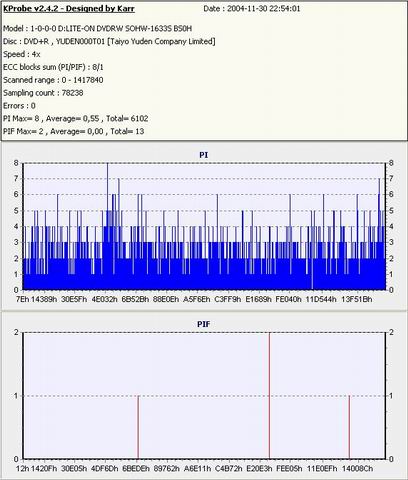

Na nowej nagrywarce zaczalem wypalac na Verbatimach Paselach (Yuden000T01), i wyniki zaraz sie poprawily oto one"
http://forum.cdrinfo.pl/attachment.p...id=13423&stc=1
co myslicie o niech czy sa zadowalajace

Stary 01.12.2004, 01:35   #13
Można by to jeszcze dopracować
Ale niech już będzie ...
Stary 01.12.2004, 11:41   #14
Napisany przez VIZZARD
wyniki wporzo
a jak ci hula na stacjonarce to calkiem jaaaaaaaaaaazda
