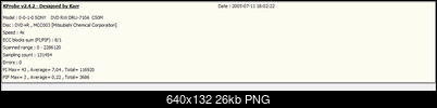

Zibi1970
Data rejestracji: 23.07.2003
Lokalizacja: Opole
Posty: 40
Zibi1970 w tym momencie nie ma Reputacji dodatnich ani ujemnych <0  pkt>
ok zalaczam wykres hawka mc 003. plyta ma okolo 2 m-c i ma juz kilka rys
co do biosa to niestety nie wiem. tak na oko to 3 od konca jaki sie ukazal do teraz. acha bios z id sony.
File Type: png hawk.PNG (25.6 KB, 86 oglądane)
File Type: png hawk1.PNG (82.1 KB, 78 oglądane)
