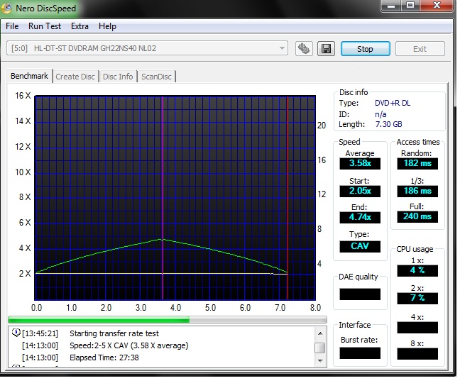

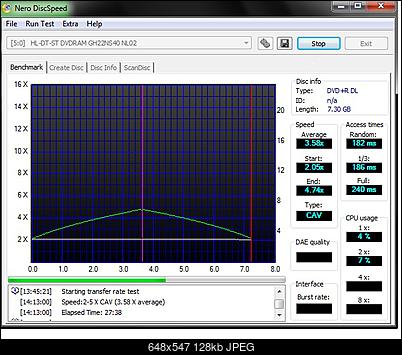

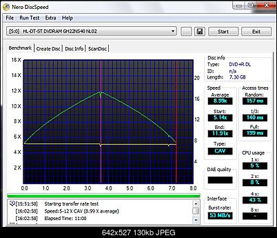

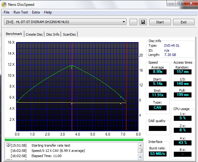

Witam. Jestem posiadaczem Xbox 360 i nagrywarki LG GH22NS40 NL02. Jak wiadomo, kopie zapasowe gier zalecia się nagrywać na DVD+R DL z prędkością 2,4x (4x jest już nie wskazane). Czytałem, że dużo nagrywarek ma z tym problem, i że należy używać tylko Verbatimów. Ja jednak użyłem tańszych płytek Esperanza i tutaj pojawia się problem. Ustawiam w ImgBurn prędkość 2,4x, wszystkie płyty nagrywają się i przechodzą weryfikację jednak niektóre mają problem ze zgraniem na dysk konsoli, niektóre również zgrywają się znacznie wolniej od innych. Sprawdziłem programem Nero Disc Speed i co ? Część płyt (te które lepiej się zgrywają na hdd) ma prędkość 2-5 X CAV (3.58x average) natomiast część 5-12x (8.99x average). Podkreślam, że wszystkie dvd nagrywam z tym samym ustawieniem prędkości 2,4x natomiast płyty to Esperanza 8x DVD+R DL. Screeny dodałem w załącznikach.
Która z tych wartości jest prawidłowa dla płyty nagranej z prędkością 2,4x i dlaczego część nagrywa się inaczej Dziękuję za wszystkie odpowiedzi.

Sam rozwiązałem problem. Płyty XBOX 360 posiadają folder VIDEO_TS. Część z nich moja nagrywarka odczytywała z riplockiem 2x. Zdjęcie riplocka programem MediaCodeSpeedEdit i sflashowanie zmodowanego firmware rozwiązało sprawę. Teraz read speed wszystkich płyt jest na tym samym poziomie.
