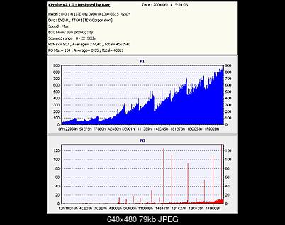

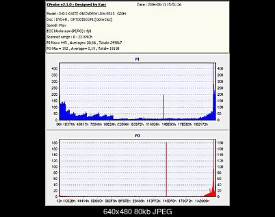

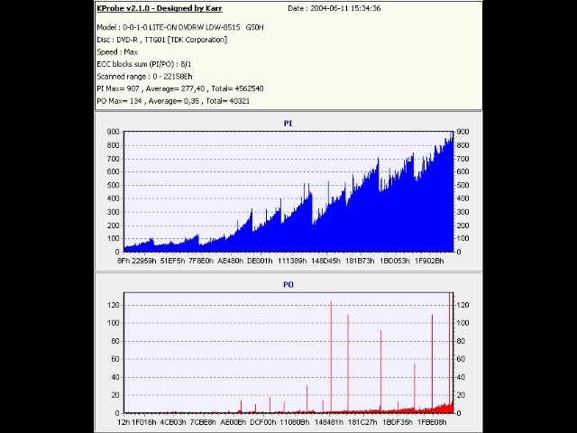

Mam LiteOn'a 851S i z ciekawosci przetestowalem 2 plytki programem KProbe. Zaniepokoila mnie ilosc bledow.
Pierwsza plyta - DVD+R nagrana przez znajomego na Sonu DRU510A: PImax 445 POmax 192. Druga plyta - nagrana na moim LiteOn'ie (plyta TDX DVD-R x4 nagrywana z predkoscia x2): PImax 907, POmax 134.

Wynika z tego, ze moj LiteOn nagral fatalnie. Jakie jest Wasze zdanie?

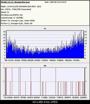

siemka wgraj tego biosa do nagrywarki, bardzo mocno poprawia jakosc zapisu, oto moj wynik kprobe plytki TDK ktora wypalilem na tym biosie.
File Type: jpg Resize of DVD-R X4 TDK.JPG (40.9 KB, 139 oglądane)

Wajchiusz dobrze ci radzi wgraj tego biosa i powinno sie poprawic pal 2,4 i powinno byc ok. Przynajmnie u mnie hest PI-max 27 PO max- na plytach Esperkix4 DVD+R
