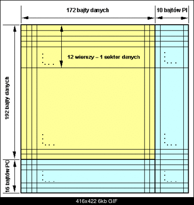

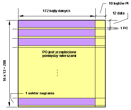

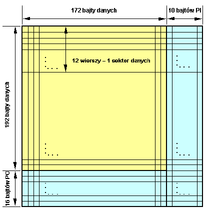

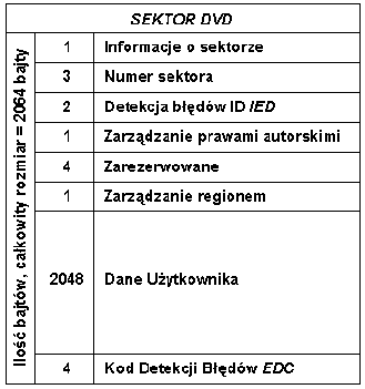

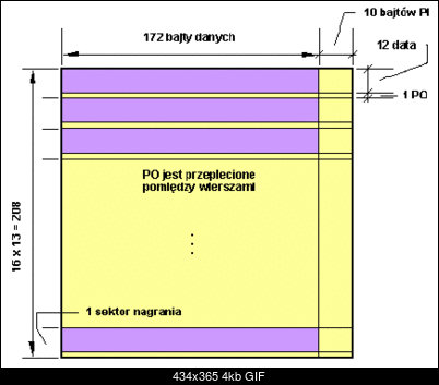

W uzupełnieniu dodam...
Mały wstęp teoretyczny (będący wycinkiem większej całości ***8211; fragment odnośnie ECC):
Wygląd sektora płyty DVD
Rysunek 1: Sektor DVD
Blok Korekcji Błędów (ECC)
Kodowanie korekcyjne DVD wykorzystujące kod Reeda ***8211; Salomona. Po kalkulacji EDC w sektorach danych, zaszyfrowane dane są dodawane do 2048 bajtów danych użytkownika w sektorze danych. Wtedy kod korekcji błędów stosowany jest w 16 sektorach danych lub w jednym bloku ECC.
Rysunek 2: Blok ECC: Kod wynikowy RS(208,192,17)*RS(182,172,11)
Po wstawieniu bajtów z danymi do macierzy składającej się ze 192 wierszy x 172 kolumn, do każdej kolumny dodawane jest 16 bajtów zewnętrznego kodu parzystości (PO). Następnie do każdego z 208 wierszy (192 wiersze z danymi + 16 wierszy powstałych z uzupełnienia o PO) dodawane jest 10 bajtów wewnętrznego kodu parzystości (PI) aby sformować kod Reeda ***8211; Salomona z 208 wierszami i 182 kolumnami (172 danych + 10 powstałych z uzupełnienia PI).
Ten kod może skorygować przynajmniej 5 błędnych bajtów w każdym rzędzie i przynajmniej 8 bajtów w każdej kolumnie. Po wykonaniu kilku, kilkunastu kolejnych naprzemiennych obliczeń, przez wiersze i kolumny mogą być korygowane o wiele większe błędy.
Sektor Nagrania
Ostatecznie wiersze PO są przeplecione z wierszami danych w regularnej kolejności (12data, 1PO) i każdy przeplata się z blokiem ECC podzielonym do 16 sektorów nagrania. Tym sposobem każdy Sektor Nagrania zawiera oryginalne dane z 1 Sektora danych + 12 * 10 bajtów PI + jeden wiersz składający się z 182 bajtów PO, razem 2366 bajtów.
Rysunek 3: Sektor do nagrania

File Type: gif 1.gif (5.1 KB, 1303 oglądane)
File Type: gif 2.gif (6.3 KB, 1145 oglądane)
File Type: gif 3.gif (4.0 KB, 1118 oglądane)
