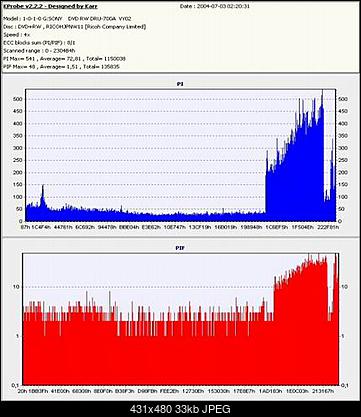

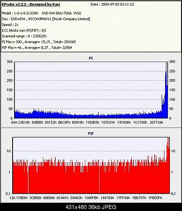

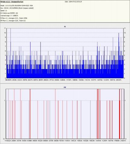

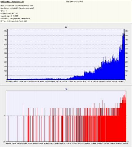

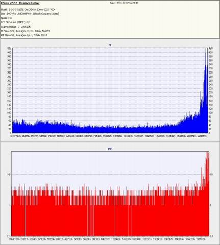

Witam, ostatnio pobawiłem się litkiem 832 i zobaczcie co mi wyszło. Mam pytanie - czy szczęśliwi posiadacze takich palników mają podobne wyniki?
1) VS03 to oryginalny firmware Lite-On VS03,
2) VS04 to...................................... VS04,
3) YV02 to firmware Sony 700A
File Type: jpg VS03 datawrite R x4.jpg (39.2 KB, 171 oglądane)
File Type: jpg VS04 Platinum R x4 Platinum.JPG (29.6 KB, 152 oglądane)
File Type: jpg VS04 Platinum RW x2,4.JPG (28.9 KB, 132 oglądane)
File Type: jpg VS04 Platinum RW x4.JPG (31.7 KB, 130 oglądane)
File Type: jpg YV02 Platinum RW x2,4.JPG (35.9 KB, 131 oglądane)

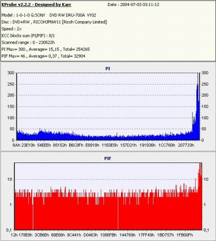

Exclamation CD. Krpobowania Liteona 382
I ciag dalszy jpgów. Jak widać na płytce TDk wyszło chyba idealnie ;-) Nie wiem na ile to zasługa Firmware a na ile TDK - ale chyba większa tej drugiej
File Type: jpg YV02 Platinum RW x4.JPG (33.4 KB, 124 oglądane)
File Type: jpg YV02 TDK R x2,4.JPG (31.6 KB, 164 oglądane)
File Type: jpg YV05 Platinum RW x4.JPG (40.7 KB, 119 oglądane)

te wykresy potwierdzaja jednak ze NEC byl dobrym wyborem

Napisany przez Łukasz
Czyli potwierdza się jednak, że lepsze wyniki osiąga się na 812@832 niż na oryginalnym 832 - no chyba, że to pojedyńczy przypadek, ale już raczej widziałem posty świadczące o problemach z tym napędem
Przykład Turboniego świadczy dodatkowo o tym, że 812@832 spokojnie nagrywa DL
Czyli w tym przypadku potwierdza się, że lepsze jest wrogiem dobrego
Oby tylko w przypadku Neca 2500A@DL i Neca 2510 tak nie było
