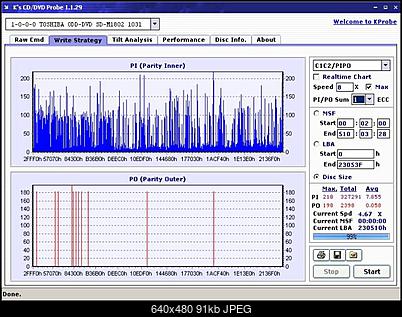

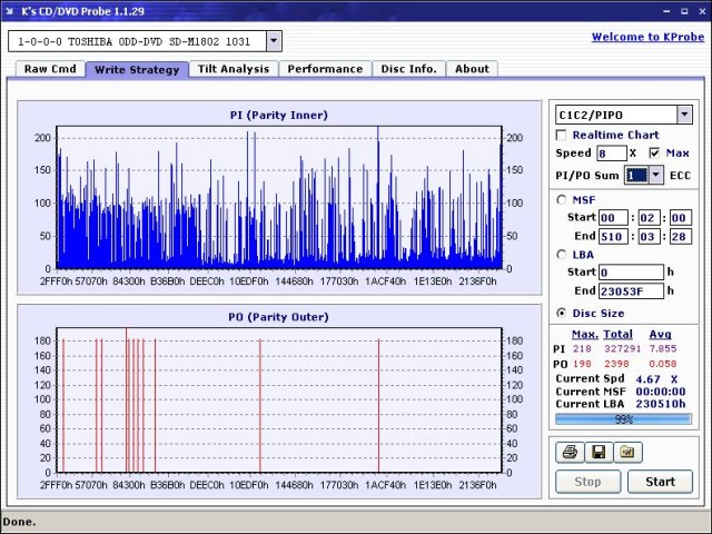

Zrobilem screena z testow w KProbe. Powiedzcie czy dobrze plyta zostala wypalona czy zle. Zaznaczam ze jest ustawione na ECC 1x.
File Type: jpg ecc-1x.jpg (90.7 KB, 270 oglądane)

A tutaj ten sam test tylko, ze z ECC 8x.
Powiedzcie czy plyta jest dobrze wypalona?
File Type: jpg ecc-8x.jpg (94.7 KB, 314 oglądane)
