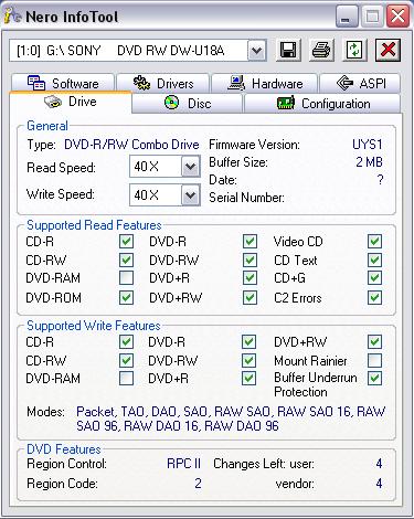

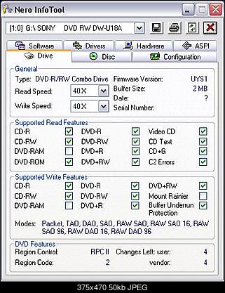

siema wlasnie przerobilem swoja 851s na Sony DVD RW DW-U18A narazie wszystko jest ok dzisiaj se potestuje jak pali na + i -. A jeszcze pytanie jakiemu modelowi odpowiada ta sonowka czy jest to 500A czy 510A?

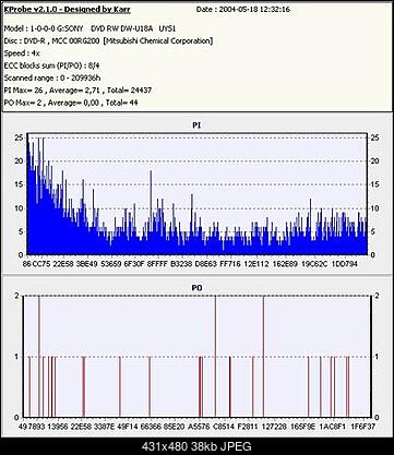

Wlasnie wypalilem na swoim soniaku 8) Verbatim DVD-R x2 a oto wynik:
Ostatnio zmieniany przez Wajchiusz : 18.05.2004 o godz. 12:43

a przed modem jak to wygladalo ??
