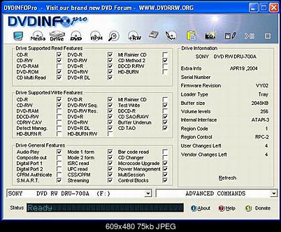

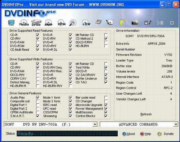

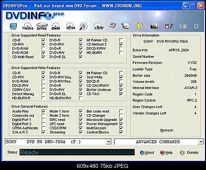

Udana przeróbka
Wczoraj wgrałem firmware od Sony i moja 812s identyfikuje się w systemie jako Sony DRU-700A. Wypaliem Esperanzę -R 4x z prędkością 2x - dziala, podobnie jak jakiś tam Creation 4x +R. Bezproblemowo nagrywa też na Ricoh +RW z prędkościami x2 i x4.
Wydaje mi się też że jakość nagranych płytek jet nieznacznie lepsza niż na U0J - ale to może być subiektywne odczucie.
Polecam tą przeróbkę dla ludzi którzy chcą móc nagrywać bez problemu + i - (a z czasem Dual layer). Ja jestem zadowolony.
