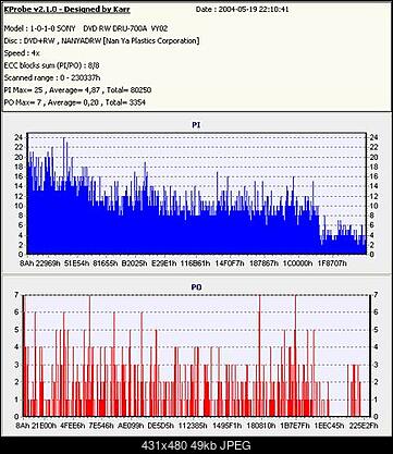

liteon sohw-812s@ sony dru-700a
plytka esperanza DVD+RW 4x palona 4x image z dysku z filmem.
testy wyladly lepiej niz na orginalnym litka, dolaczam fotke z kproba
