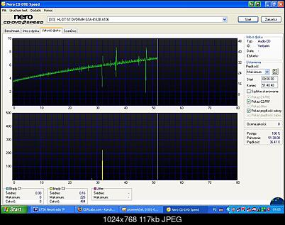

Nie działają płyty Verbatim problem z nagraniem
Witam,
Mam problem z nagrywaniem płyt audio!
Zakupiłem na allegro ostatnio płyty CD-R Verbatim'a Crystal Azo i po nagraniu nie działają mi w CD'ku, chodzą tylko na kompie i odtwarzaczu w samochodzie. Nagrywałem płyty z prędkością x4 nagrywarka LG GSA 4163B, nawet po zmianie firmwar'u na A106 nic się nie poprawiło. Odtwarzam na CD'ku NAD 512.
Proszę o podpowiedzi co może być powodem.
Zrobiłem screena jak sprawdzałem nośnik po zapisie
File Type: jpg jakosc_plyty.JPG (117.0 KB, 102 oglądane)

Właśnie czyta bo mam CD-R'ki również Verbatima tylko że zwykłe i czyta bez problemu, ale też sprawdzałem na innych odtwarzacz Audio i też nie idą Sprawdzałem w Nero CD-DVD te płyty co mi odtwarza NAD i wykres jest taki sam.

Nagrywaj szybciej np 24x-48x i nie sprawdzaj jakosci plyt bo LG tego nie obsluguje jak widzisz masz pusty wykres

Ale co wtedy da że ja szybciej wypale płytę? Jeżeli jest wolniej to powinno być chyba lepiej?
File Type: jpg Nowa.JPG (131.9 KB, 98 oglądane)

Mniej bledow, teraz plyty cd sa przystosowane do szybkich zapisow i jak bedziesz wolniej zapisywal to bedziesz mial wiecej bledow niz gdybys zapisal ten nosnik szybciej nawet 48x

Nagrywaj na dobrych plytach np Verbatim, Sony i jak bedziesz wolniej nagrywal bedzie wiecej bledow i albo masz cos z optyka juz w tym nad albo plyty badziewne, ja w swoim radiu samochodowych fabrycznym forda nagrywam plyty z maks predkoscia tzn 48x i czyta bez problemu, a takie radia sa szczeg***243;lnie wybredne bo maja praktycznie zerowa korekcje bledow

No to nagraj plyte szybciej a jak to nie pomoze kup inne plyty np inne verbatim, benq, sony, bo te twoje verbatimy moga byc z wadliwej parti
