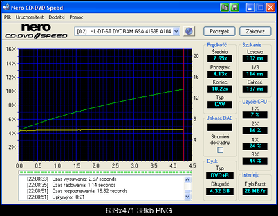

Stary 06.06.2005, 13:56   #5
kataryniarz
onTour
Avatar użytkownika kataryniarz
Data rejestracji: 29.08.2004
Posty: 400
kataryniarz zaczyna zdobywać reputację <1 - 49 pkt>
Opisywana juz na forum plyta:
4 letnia plyta CDRW x10 Dysan mocno porysowana - z duzym przebiegiem
Test na napedzie z Chin (luty) - biosA103
kataryniarz jest offline   Odpowiedz cytując ten post
Stary 06.06.2005, 14:07   #6
Bartez
Team Member
Avatar użytkownika Bartez
Data rejestracji: 18.10.2002
Lokalizacja: malopolska
Posty: 4,177
Nieźle. Dzięki za skan. Z tym, że nośniki RW to trochę inna bajka. Tam nie ma barwnika, takiego jak w nośnikach nagrywalnych i są przez to zdecydowanie bardziej odporne. Jeżeli można, to prosiłbym o skan jakiejś bardzo porysowanej CD tłoczonej i DVD tłoczonej.
Edit: 2 sprawa, to jakość produkowanych nośników przed 4-ma latami, a obecnie . Nawet nie ma co porównywać

Stary 06.06.2005, 14:57   #7
kataryniarz
onTour
Posty: 400
Napisany przez Bartez
Masz racje
Jednak plyta jest dosc powaznie porysowana (na zdjeciu tego nie widac tak dokladnie). NEC3520 i zwykly DVD x16 Asusa nie potrafily przeczytac poprawnie tej plyty
Kiedys testowalem <zobacz>
