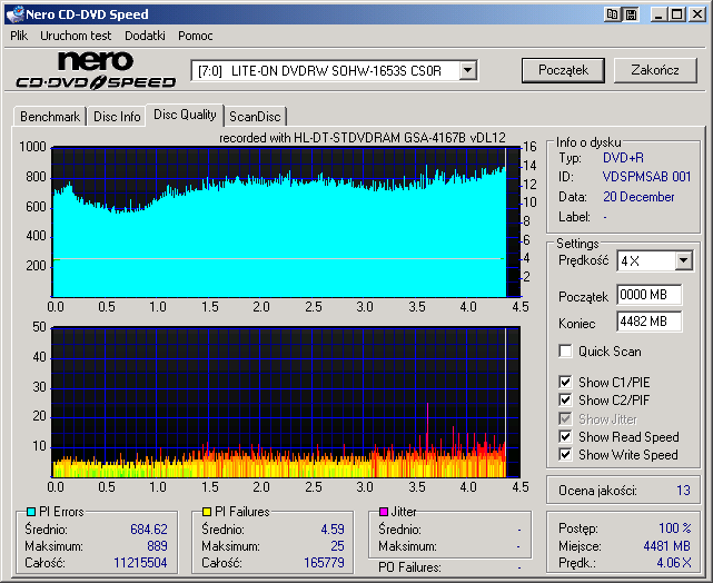

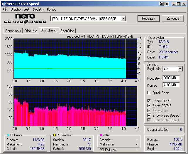

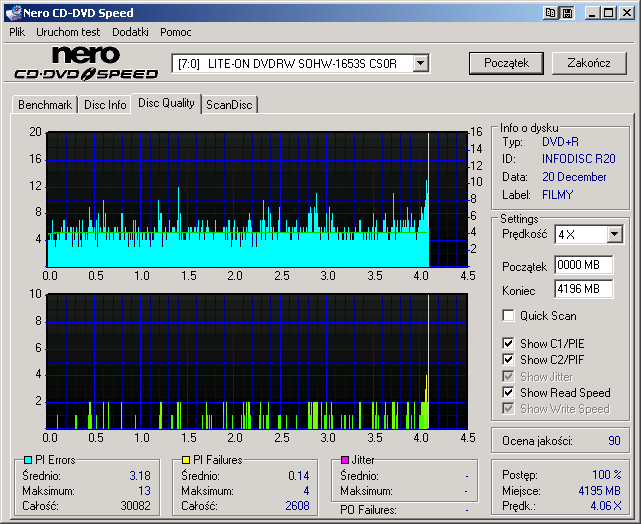

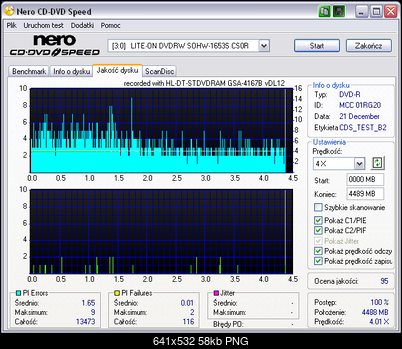

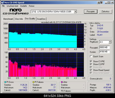

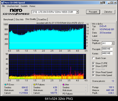

To ja może coś dorzuce.....
Na początek coś dziwnego...
Nośnik TYG 01 Verbatim 4x
Następny kwiatek...
Teraz już będzie lepiej.....
Infodisc R20...
A teraz już całkiem nieźle i to minus...Verb DVD-R 4x mcc01 rg20
Myślę że będzie lepiej....
Pozdro dla -=LG Clan'u=-
