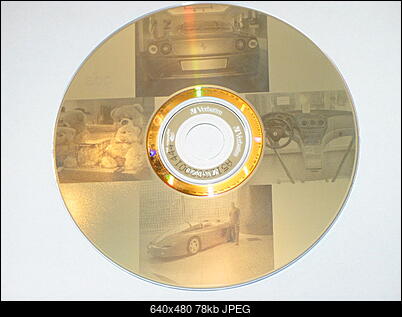

a to fotka plytki CD LightScribe wypalona w najlepszej jakosci :
File Type: jpg IMG_5774.JPG (78.3 KB, 563 oglądane)
