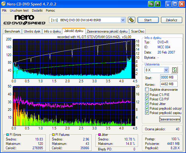

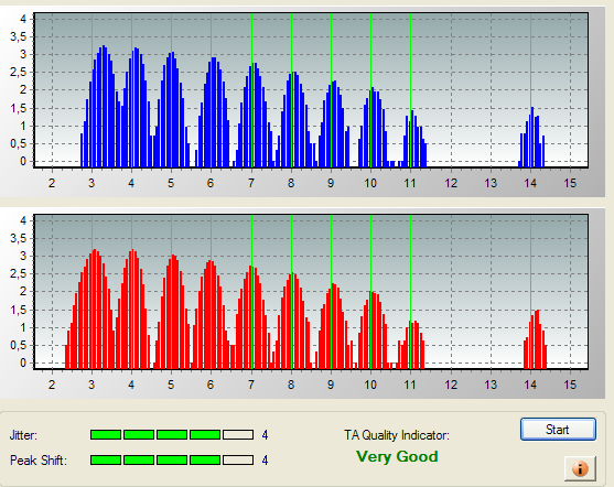

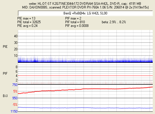

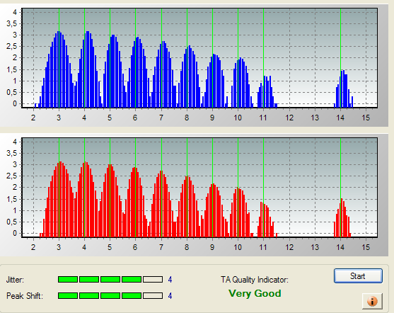

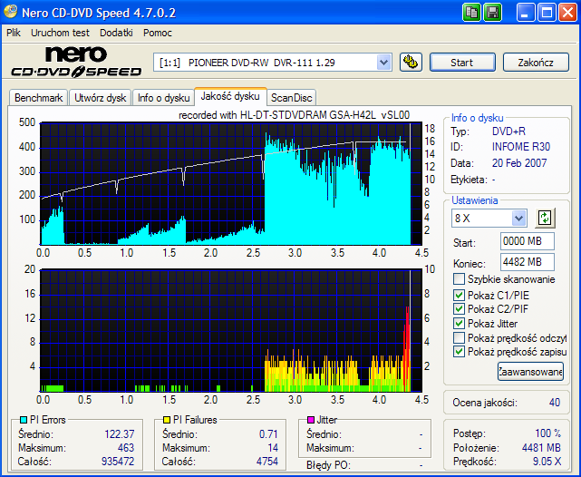

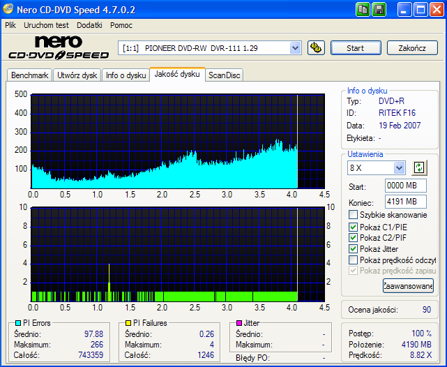

slawekj 24.02.2007 13:42
Ilość załączników: 4
BenQ zamontowany... czas na testy tych samych płytek:
http://forum.cdrinfo.pl/showpost.php...0&postcount=62
Załącznik 37650
Załącznik 37648
Załącznik 37649
Załącznik 37651

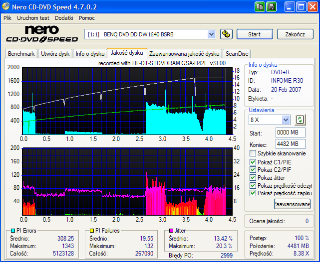

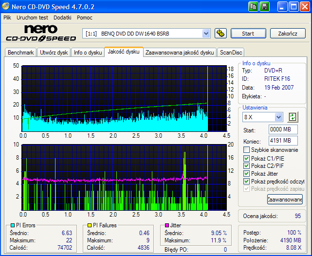

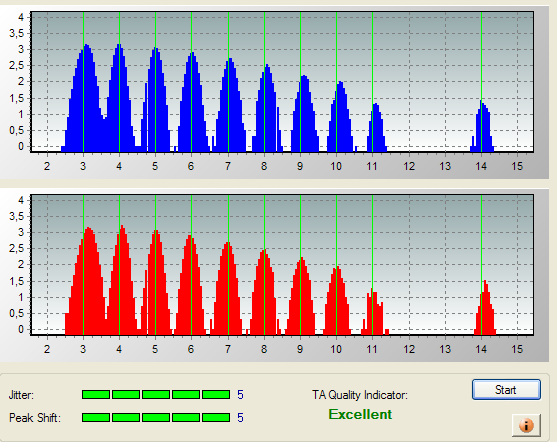

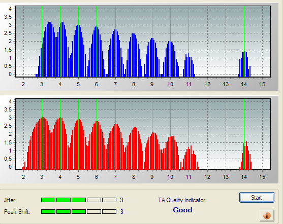

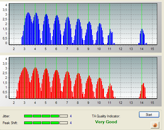

slawekj 21.02.2007 13:04
Dla ochłody.....
Emtec +Rx16
Załącznik 37527
Emtec -Rx16
Załącznik 37528
Philips +Rx16
Załącznik 37529
FujiFilm +Rx16 palony 4x
Załącznik 37530
Dla porównania:
http://forum.cdrinfo.pl/showpost.php...postcount=1369

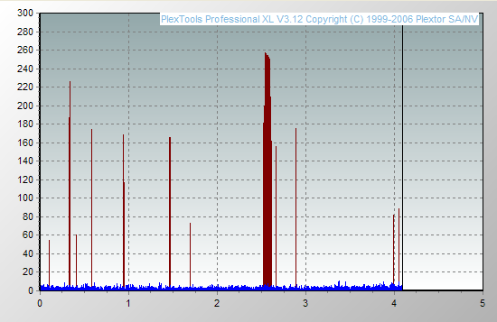

slawekj 20.02.2007 20:05
Napisany przez VIZZARD (Post 741961)
:banan2::banan2::banan2::banan2::banan2::banan2:
Nie jestem wcale zaskoczony. :nie:
Specjalnie dla Kolegi test na b***322;***281;dy POE.
Załącznik 37492
Prawda jaka zbie***380;no***347;***263; POE z b***322;***281;dami PIF na Pioneerze. :czytaj:
I to miejsce ~ 2.5 GB.

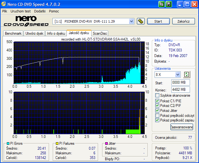

slawekj 20.02.2007 19:13
Ilość załączników: 3
Wst***281;pne wnioski:
Na p***322;ytkach zapisywanych pr***281;dko***347;ci***261; 8-18x wyst***281;puj***261; "kr***281;gi - t***281;cza" (niejednolita barwa no***347;nika po zapisie).
Test TDK i Verbatima na Pioneerze 111@A11XL
Załącznik 37489
Załącznik 37490
Test na Pionierze w ca***322;o***347;ci pokrywa si***281; z przebiegiem b***322;***281;d***243;w Beta. :czytaj:
Dok***322;adnie wida***263; gdzie moc lasera i pr***281;dko***347;***263; zapisu jest dobrana optymalnie a gdzie b***322;***281;dnie (wy***380;sze warto***347;ci b***322;***281;d***243;w).
Mimo zaliczenia b***322;***281;d***243;w na Plextorze osobi***347;cie nie mog***281; po testach na Pioneerze uzna***263; testowanych p***322;ytek za dobrze wypalone.
To oczywi***347;cie moja ocena..... wiem dla wielu niezrozumia***322;a wr***281;cz b***322;***281;dna, jednak zdania nie zmieni***281;.
Czas na zapis pr***281;dko***347;ci***261; 4x. Jednolita barwa no***347;nika po zapisie. :spoko:
Załącznik 37491
Pro***347;ba o zwr***243;cenie uwagi na wi***281;ksze b***322;***281;dy PIF (max 3).
Test na Plextorze wykazuje max b***322;***281;dy PIF 2 i brak du***380;ej ilo***347;ci b***322;***281;d***243;w PIF w okolicy 2.5 GB.
Test p***322;ytki nagranej pr***281;dko***347;ci***261; 4x zaliczony.

slawekj 20.02.2007 14:01

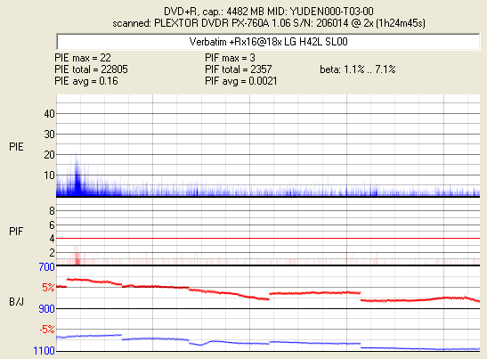

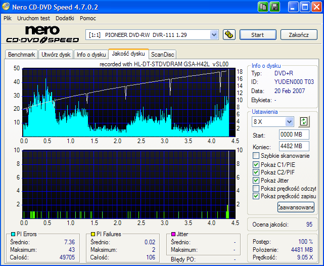

Ilość załączników: 6
Napęd H42L jest cichy, porównywalny do Samsunga.
Tacka wysuwa się płynnie (paski).
Verbatim +Rx16 palony 18x LG H42L SL00
Podobnie przed zapisem napęd sprawdził płytkę i zapisał. :spoko:
Załącznik 37479
Załącznik 37480
Załącznik 37481
Załącznik 37482
Załącznik 37483
Załącznik 37484
Wszystkie błędy w normie.
Brak dużej ilości błędów PIF na końcu płytki przy zapisie prędkością 18x.
Za ten zapis napęd LG H42L dostaje :uklon:

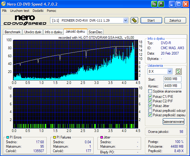

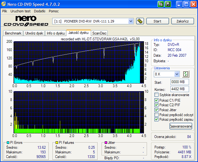

slawekj 20.02.2007 11:19

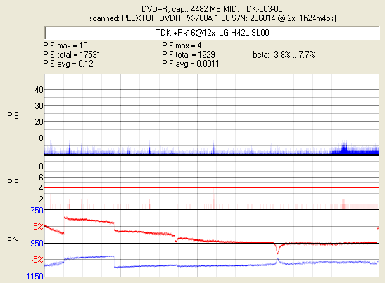

Ilość załączników: 5
TDK +Rx16 palony 12x LG H42L SL00
P***322;ytki zakupione cake 10 szt.
Plextor ograniczy***322; zapis do 12x. (du***380;e b***322;***281;dy TE-FE)
Podobnie przed zapisem LG ok. min testowa***322; p***322;ytk***281; (podobnie jak Plextor) ustalaj***261;c max zapis 12x.
Załącznik 37474
Załącznik 37475
Załącznik 37476
Załącznik 37477
Załącznik 37478
:spoko:

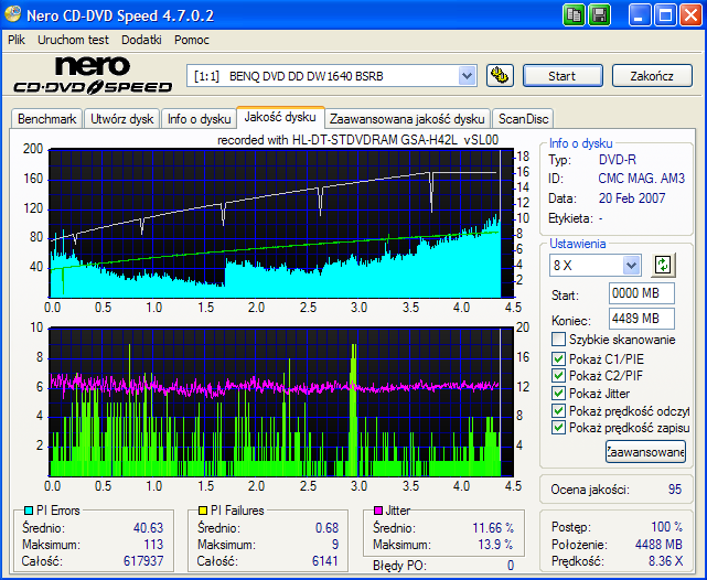

slawekj 20.02.2007 01:35
BenQ -Rx8 palony 4x LG H42L SL00
Załącznik 37470
Załącznik 37471
Załącznik 37472
Załącznik 37473
:spoko:

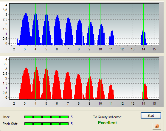

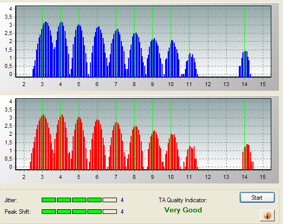

Test specjalnie przygotowanej p***322;ytki do sprawdzania korekcji b***322;***281;d***243;w
LG H42L SL00
Załącznik 37466
Dla por***243;wnania:
http://forum.cdrinfo.pl/showpost.php...5&postcount=15
http://forum.cdrinfo.pl/showpost.php...7&postcount=15
http://forum.cdrinfo.pl/showpost.php...59&postcount=5
Bardzo dobra korekcja.
P***322;ytka odczytana w ca***322;o***347;ci max pr***281;dko***347;ci***261; 16x w najkr***243;tszym czasie 4.53 min. :spoko:
