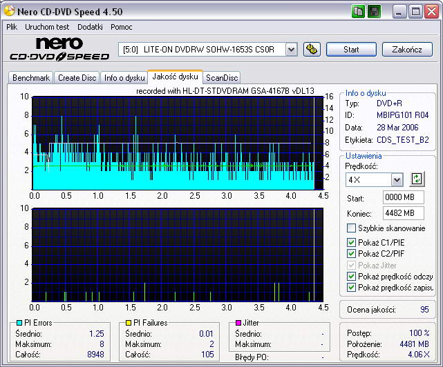

Jako że wymieniłem sobie nagrywarkę LG 4167b na H20L zamieszczam poniżej małe porównanie napędów.
Tworzenie dysku testowego TDK+R 8x
Quality scaning....
Nero CD/DVD Speed
i
DVDInfoPro
Uważam że DVDInfoPro lepiej (inaczej) ocenia płytki, chodzi mi o to że do pewnego stopnia uśrednia końcowy wynik.

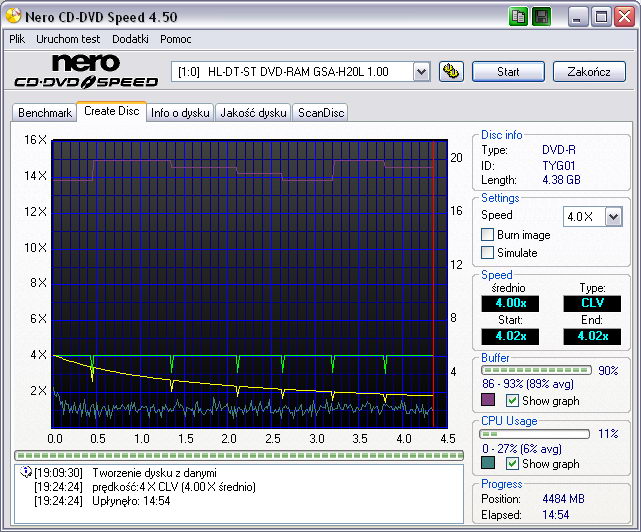

Tworzenie dysku Verbatim -R 4x (TYG01)
Quality scaning.
Całkiem nice zwarzywszy na to że 4167 nagrywał teń nośnik tak że niedało się go odczytać.
Teraz dla porównania 4167.
Quality scaning...
Jakość zapisu porównywalna.......
Ale jakość zapisu na nośniku TYG01 pozostawia wiele do zyczenia....
No coment

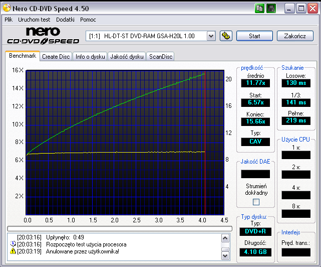

Transfery....
1.Tłoczona (jakieś filmifło z gazeciory)
2.DVD+R
3.DVD-R
Korekcja na poziomie 4163/4167....

Odczyt DVD+/-R przy płytyce nagranej do końca będzie 16x (deklarowane też jest 16x więc producent tym razem nie kłamie...)
Prędkości Odczytu
CD-ROM/R Max 48x
CD-RW Max 32x
DVD-ROM Max 16x/8x (single/dual)
DVD-RW Max 8x
DVD+RW Max 8x
DVD-R Max 16x
DVD+R Max 16x
DVD-VIDEO Max 8x
DVD-RAM Max 5x
DVD+R dwuwarstwowa Max 8x
DVD-R dwuwarstwowa Max 8x
