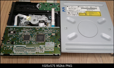

Jako że wymieniłem sobie nagrywarkę LG 4167b na H20L zamieszczam poniżej małe porównanie napędów.
Tworzenie dysku testowego TDK+R 8x
Quality scaning....
Nero CD/DVD Speed
i
DVDInfoPro
Uważam że DVDInfoPro lepiej (inaczej) ocenia płytki, chodzi mi o to że do pewnego stopnia uśrednia końcowy wynik.
Ciekawa sprawa.....podczas nagrywania CD-R napęd używa techniki CAV a nie jak 4167 Z-CLV

Wiele osób pyta o różnicę między H20L i 4166b.....oba napędy mają porównywalne parametry ale różnią się chipsetem i biosem. H20L zbudowana jest w oparciu o nowszy układ Panasonica....

Masz jakie***347; info czy to faktycznie tylko 4166 po zmianie nazwy czy wnosi co***347; nowego?
Mo***380;esz wrzuci***263; jakie***347; screeny z NeroInfoPro?
Support dla bitsettingu chyba ma, prawda?
A co ze zwrotami C2?
4167 chyba mia***322;, natomiast 4166 widzia***322;em, ***380;e chyba nie
A jak jest naprawd***281;?
Update:
Ponadto wydaje mi si***281;, ***380;e nie jest prawd***261; to co piszesz

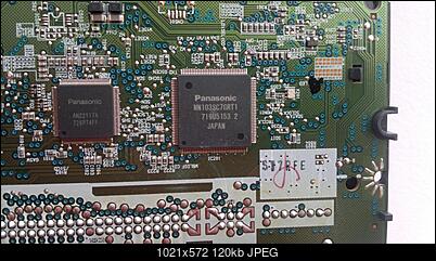

Gdzie***347; natrafi***322;em na info, ***380;e H20L i 4166 nie r***243;***380;ni***261; si***281; chipsetami
S***261; w***322;a***347;nie na tym samym Panasonicu
Natomiast 4167 posiada chipset co si***281; zowie Renesas o ile dobrze pami***281;tam...

H20L różni się od 4166 chpsetem i optyką....info
bitsetting jest na +R i +RDL. wg. nero info tool nie zwraca c2. Jak wróce to zapodam screena.
