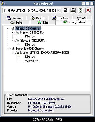

Stary 07.11.2004, 20:29   #19
cherrythomas
Data rejestracji: 14.01.2004
Posty: 70
cherrythomas zaczyna zdobywać reputację <1 - 49 pkt>
u mnie obecnie jest tak:
wczesniej byl na drugim kanale dysk na slave a nagrywara na master i tak samo bylo

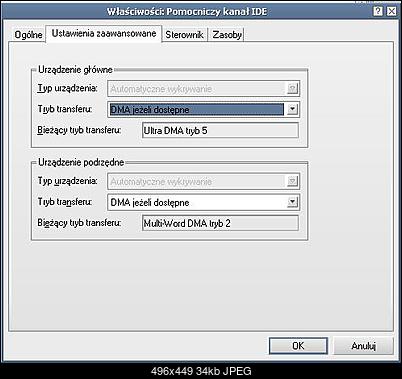

Stary 07.11.2004, 21:59   #25
cherrythomas
Posty: 70
jest tak jak na fotce a sterowniki instalowalem chyba z 5 razy, najnowsze, plyte mam VIA P4PB 400
